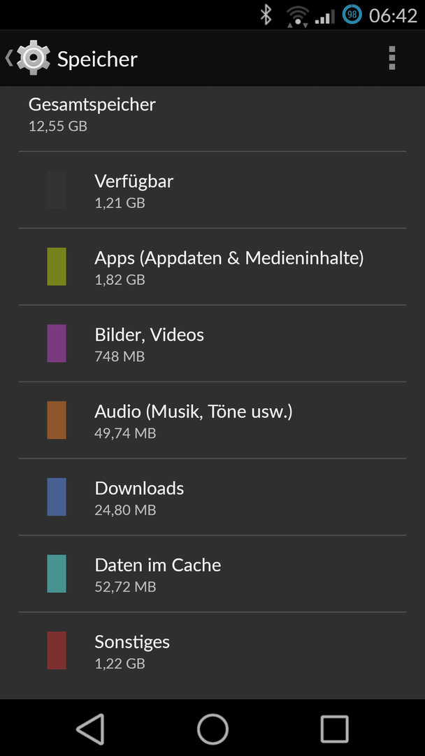

Ich hab jetzt immer mal wieder die Meldung bekommen, das der interne Speicher meines N5 voll sein soll...
Wenn ich aber die Statistik aufrufe, steht das wie folgt aus... (siehe Anhang).
Wenn ich jetzt meine Mathematik Kenntnisse hernehme und die einzelnen Speicherangaben zusammen rechne, komme ich in Summe nie in die Region 16GB.
Kann mir das jemand erklären? Ach ja ich hab die 2.9er Mahdi Rom laufen...
Vielen Dank

Und wo meinst ist die Rom gespeichert??? *Kopfschütteln*
Ja okay, aber in der Statistik sind ca. 5,2GB ausgewiesen, soll die Rom wirklich die restlichen 10GB einnehmen?
Oder kann es an mehreren Dirty Flashs liegen, das somit der Speicherplatz der Rom so groß ist?

Das ROM kommt in /system. Davon siehst du in der Statistik nichts. Ich gehe eher vom Standard Problem aus: Backups deiner Recovery (passiert mit CWM gerne), die nicht sichtbar für die Statistik liegen und diese verfälschen. Boote in die Recovery und lösche mal ein paar. Dann sollte auch wieder Platz verfügbar sein.
