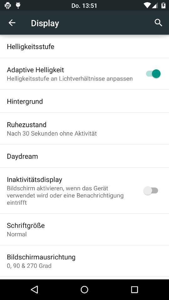

Finde ich kein ambient display oder gibt's das nicht?
Ich glaub das ist noch nicht intergriert. Nur bei der Unofficial Cyanogenmod 12 Version.
Hier ist es:
