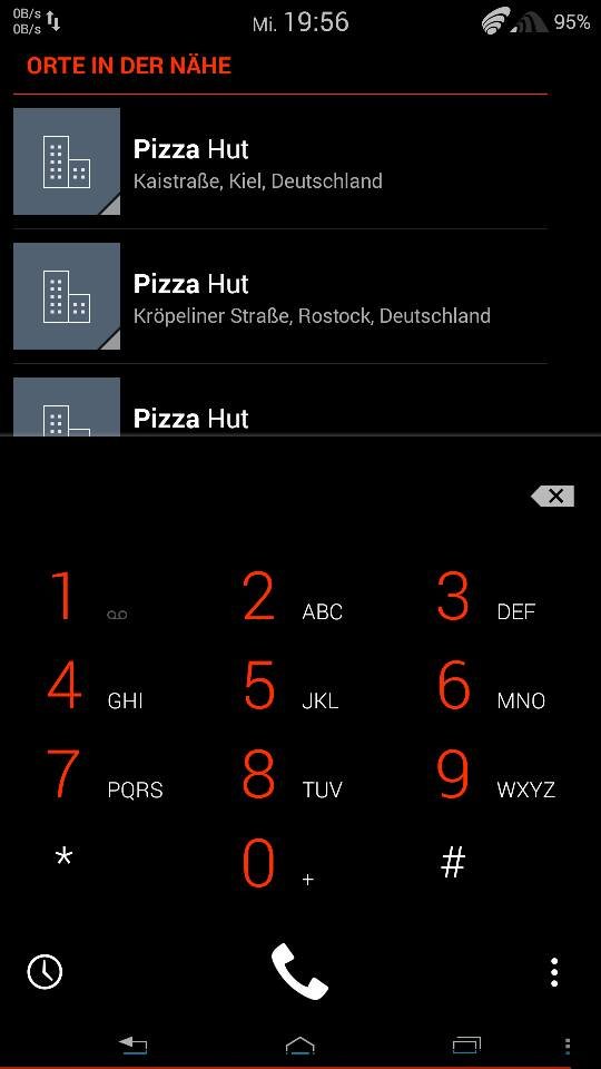

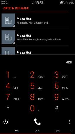

Einen neuen Dialer für 4.4.3 hab ich dann auch gemacht. Mist Ding, schon wieder die Farbe für die Zahlen an anderem Platz im Code.
