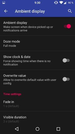

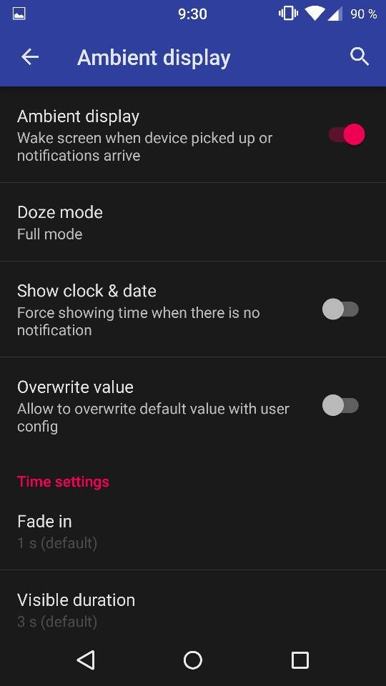

Die Ambient Display Einstellung sind Klasse geworden. :)
Reaktionen: qu4nd
Hat sich da was geändert?
Es gibt jetzt Einstellungen dafür.
Am besten guckst du mal selber rein ;)
Lol... Der war gut. Ich finde nix Welt bewegendes in den Einstellungen. Hab Erbarmen, gib mal nen Tipp.

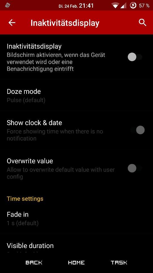

Nun, nichts "weltbewegendes"... Einfach die Einstellungen zum ambient display...
Reaktionen: yetixx

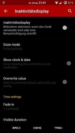

Ha, bei mir steht da Inaktivitätsdisplay... Ist das neu in Build 13? Ist mir gar nicht aufgefallen. Kenne es von anderen Roms.
Ne, das dürfte schon was länger drin sein...
Reaktionen: yetixx
