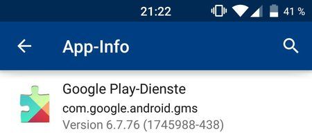

Was für Playservices sind in diesen Gapps enthalten? Die mit 430 am Ende? Also Universal DPI?
Tadaa
Reaktionen: yetixx, Morphi und Elting

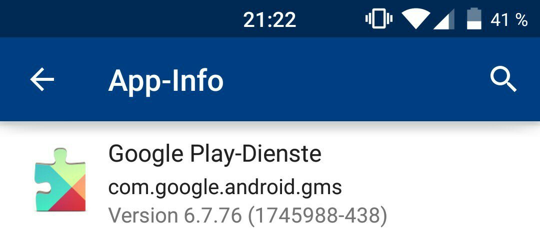

So, hab die gapps vom 25.2. genommen. Nun schläft es wieder. Diese gapps machen Google play Dienst 6.7.76
Reaktionen: Ares, yetixx und Morphi
