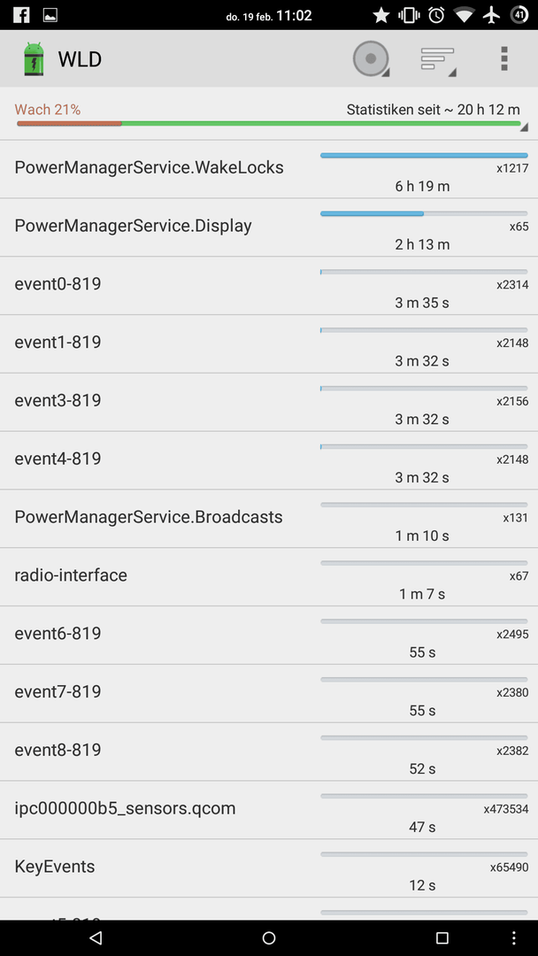

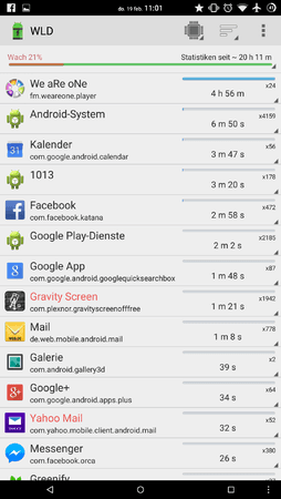

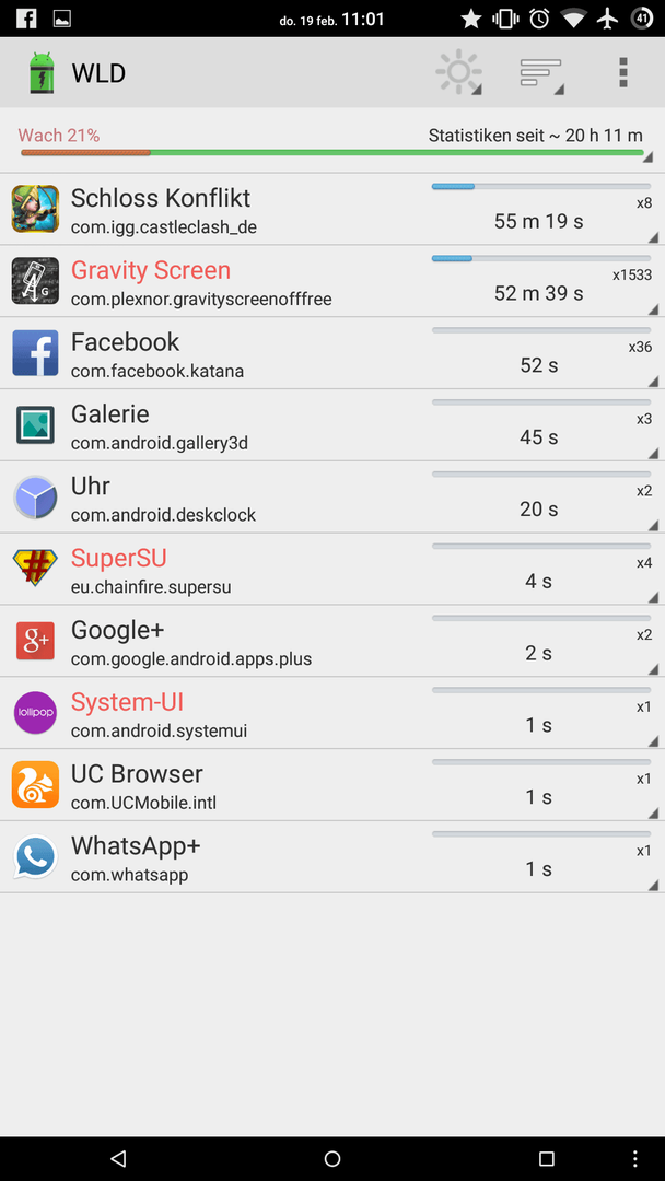

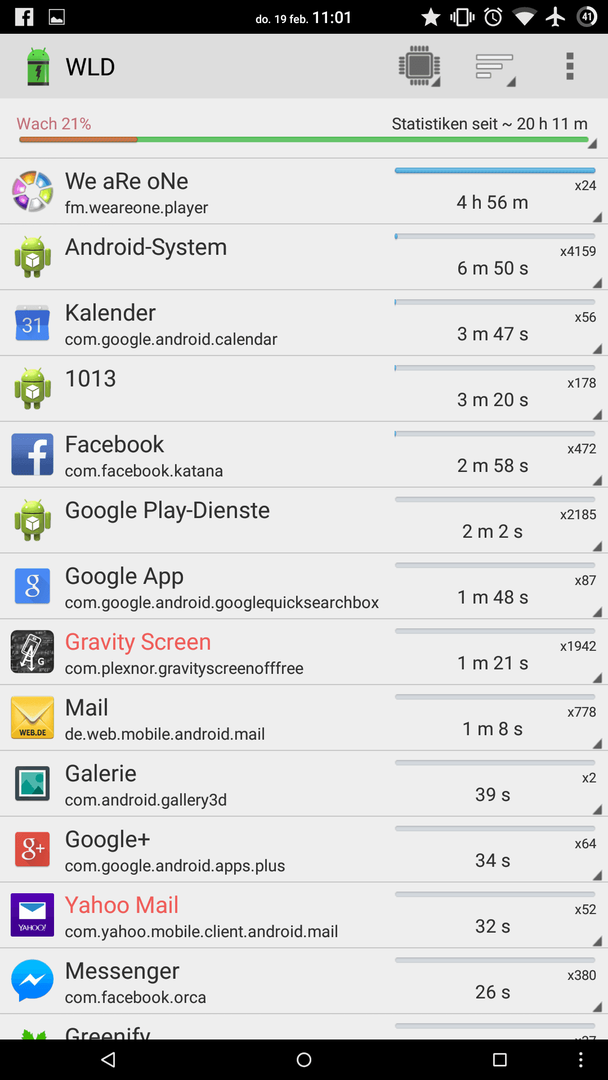

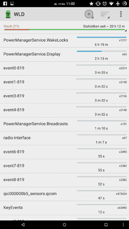

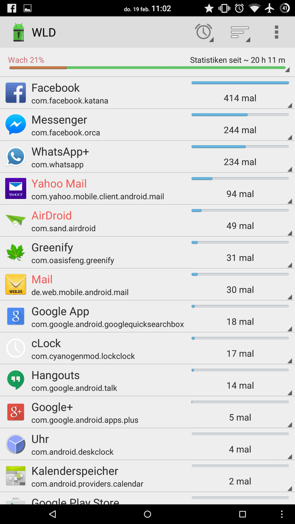

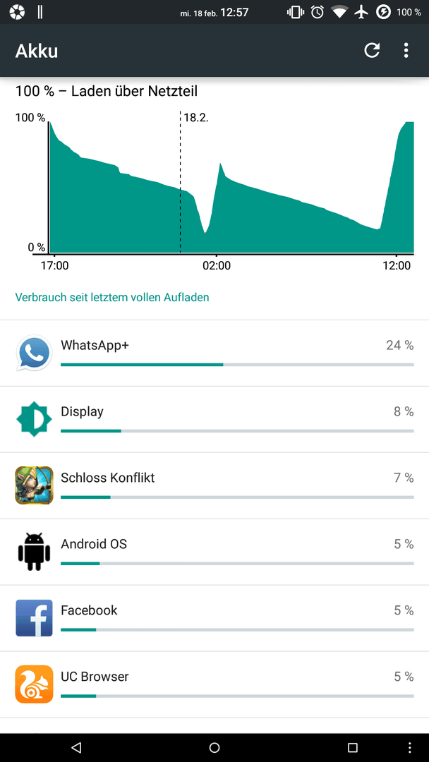

So, hab neue Daten wegen meinem Akkudrain
Auf den neuen Screens seht ihr zum einen die Geschwindigkeit vom Laden, denn da wollt ich fragen, ob diese Zeit bei 5V und 1,2A normal ist.
Auf den weiteren seht ihr das Ergebnis von Wakelock Detector. Nutze dabei die Euphoria-Rom und ElementalX 2.07
hab mehrmals den Test mit Wakelock gemacht und alle sind ungefähr gleich ausgefallen.
Hab es aber nicht mit anderen Kernel gemacht, da das Ergebnis gleich ausfallen sollte.
Könnt ihr aus diesen Daten rauslesen, warum ich so einen massiven Akkudrain über Nacht habe?
Gruß Thakis

Ich würde sagen, liegt an WhatsApp+, das dürfte in der Android Statistik nie an erster Stelle stehen. Würde das mal runter schmeißen und nochmal testen.
Wobei Facebook da auch echt kräftig rein haut, ich habe seit einigen Wochen keine FB Apps mehr auf allen Smartphones, und es macht sich sehr bemerkbar
Danke für des erste feedback.
Meine Frage wäre aber hierzu:
Warum hatte ich dan mit Catalysm+Ele kein Problem damit gehabt?
Denn zu dieser Zeit hatte ich auch schon Whatsapp+ drauf
Edit: gleiches gilt für Facebook
Wa Plus wird nicht mehr supportet, teilweise wurden User ja sogar gesperrt die es benutzt haben.
Ein Update kommt also keines mehr, Dr erste Versuch: Original Whatsapp versuchen, die Probleme sollten dann weg sein.
Ich nutze mittlerweile die WA Version von TBO, hat zwar keine Einstellungen, ist aber schön Dunkel
Meinte das nicht generell, sondern jetzt nur hierauf bezogen. Kann an allem Möglichen liegen, korrupte Daten, defekte Installation etc.
Ich hatte mal so ein Problem mit der SMS App, da hatte ich dummerweise die Daten durch eigene Dummheit korrupiert. Hat ganz normal funktioniert, nur Akku gezogen ohne Ende. Halt so wie bei dir das WA+. Hab das nur mit einer kompletten Neueinrichtung wieder hin bekommen.
