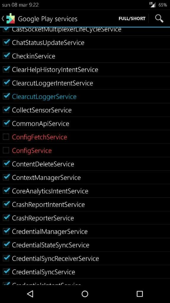

Gerade bei xda in einem Nexus 6 Thread gefunden... http://forum.xda-developers.com/nex...seks-unofficial-cm12-0-build-t3010323/page142 Post #1418
"Grab an app like 'My Android Tools' and Disable "ConfigFetchService" under Google Play Services, there are two of them you'll easily find them.*
That will kill off that Wake Lock, survive reboot and no negative effects. Been doing that since Kit Kat and it works."
Für alle die den Akkudrain haben (ich nicht) soll das helfen.
Edit: Die App heisst richtig "DisableService" und ist im Playstore.
Bild dazu....
Reaktionen: schurgan

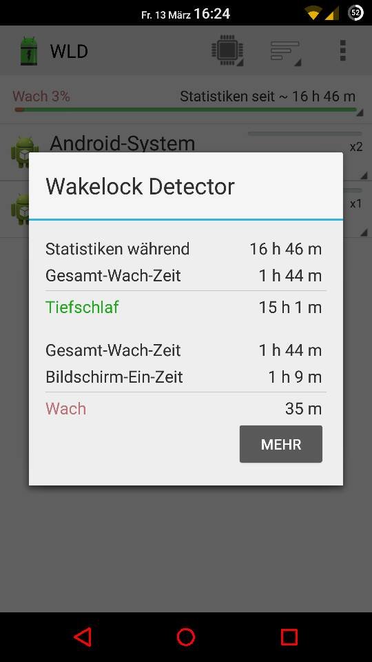

Bei mir ist alles gut. Clean Flash mit BaNks Gapps vom 21.02.
