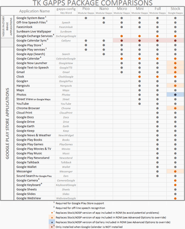

Ich habe Euphoria heute geflasht und bin dann erstmal an dem Stock-Paket von den TK-GApps gescheitert (Error wegen zu wenig Speicher in der System-Partition). Ich musste dann per ADP Push die Mikro-Version auf's Handy schieben, was zum Glück sofort funktionierte.
Ich finde es schon arg schade, dass weder im XDA-Hauptthread noch in der G+-Community, jeweils explizit im Nexus5-Bereich, auf ein passendes GApps-Paket hingewiesen wird. Bei G+ steht sogar, dass man das Stock-Paket der GApps nehmen soll (was nicht funktioniert).
Was ist denn nun anders, wenn ich Google-Apps, die ich selbst aus dem Play Store nachinstalliere verglichen damit, wenn sie direkt mit so einem GApps-Paket geflasht werden?
Kann ich alles, was fehlt und was ich dann evtl doch mal brauche, nachinstallieren, wenn ich eines der kleineren Pakete installiert habe? (Wobei ich da gerade die Unterteilung in Play Store Apps und Nexus-Factory-Image-Apps sehen; letztere müsste man wohl manuell nachflashen?)
Die Gapps werden als System-Dateien installiert, also z.B. auch Hangouts oder Google plus. Dadurch können sie bspw. nicht so leicht gekillt werden. Bei den meisten Apps macht es aber keinen Unterschied und sie funktionieren genau so.
Nicht alles. Aber alles, was man NICHT nach-installieren kann ist auch im kleinsten Gapps-Paket enthalten. ;) Also Sync-Dienste, der Playstore etc.
Mir persönlich ist das größte Gapps-Paket eh zu groß (ca 95% der Apps nutze ich nicht oder nur sehr selten) und dafür nehmen sie mir dann zu viel Speicherplatz weg.
Reaktionen: MS78FTL und arashi
Ich nehme z.B. die Slim zero sind ca. 95MB groß und alles dabei was ich so brauche.
Habe zwar nicht das Euphoria drauf, aber denke mal das die gehen.....
So ganz klar ist mir nun immer noch nicht ob es ein unterschied ist ob ich sie direkt aus einem Pack installiere oder später über den Playstore
Es gibt keinen großartigen Unterschied. Eine Systemapp wird aber an an anderer Stelle installiert (Systempartition) und du kannst sie zB nicht so ohne weiteres deinstallieren.
Ich würde immer das kleinste Gapps Paket nehmen. Dann kannst du selbst entscheiden, welche Google Apps du aus dem Store nachinstallieren möchtest.
Reaktionen: Bödi
Gut, dann ist also der Unterschied das manuell nachinstallierte Apps nicht in der Systempartition landen, die aus dem Paket aber schon.
Jo, so ist das.
