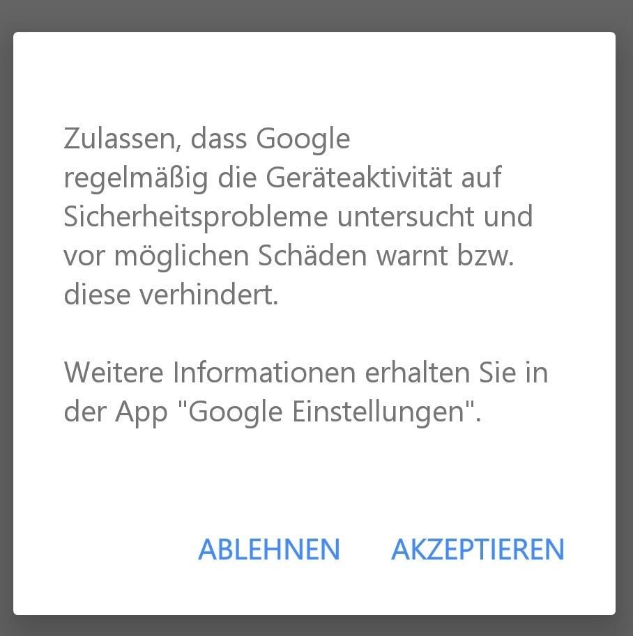

Stehe ich gerade auf dem Schlauch? Die Google Einstellungen App gibt es nicht. Wo finde ich die Einstellung um diese Sicherheits Abfrage abzustellen?
Geh mal auf Einstellungen, da unter Nutzer auf Google, dann unter Dienste auf Sicherheit, da hast nen Punkt mit Apps überprüfen...Vllt ist das damit gemeint?
Ich hab das aber immer an gelassen, man weiß ja nie.
Reaktionen: Bödi und qu4nd
Ach verdammt, genau da war es ^^ Komplett verdrängt!
Reaktionen: Morphi
Hab aber auch grad suchen müssen, hab danach nie vorher gesucht nach diesen Einstellungen ;)
