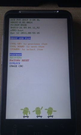

Hey Leute,
ich wollte auf mein DHD die MIUI Rom drauf machen.
Bin nach dieser ANleitung vorgegangen (HTC Desire HD – Rootanleitung « MIUI GERMANY | MIUI)
Nun stehe ich am letzten Punk (Miui installieren)
Komme aber nicht in den Clockworkmod-Recovery
Das einzige Menü in das ich komme, ist das hier
attachment.php
Was muss ich denn machen, damit ich "Flash zip from SD-Card" auswählen kann?
Bin dankbar für jede Antwort
EDIT:
OK, habs geschaft. Hab die hack-ace.cmd nicht richtig durchgelesen...
