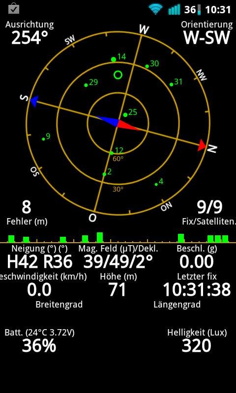

Ich hab jetzt auch gps Probleme. Das gps Symbol blinkt aber scheint nichts zu finden. Was kann ich dagegen tun?

mitgeschmack schrieb:
Hab mal einen screen gemacht. Handy befand sich am Fenster, ist das ok so ?
Sent from my Desire HD using Tapatalk
Du hast einen Fix mit 9 Satelliten, was soll daran nicht OK sein??? :blink:
Befand sich am Fenster, ist das ok so ?
Also ich hätte ja die Kordinaten mit nem Balken übermalt oder sowas, nun weis ich wo Du wohnst - man muss die nämlich nur in Google Maps eingeben.
Ist ja echt für nen Berliner wie mich am Popo der Welt da :flapper:
EDIT: Habe die Kordinaten mal entfernt.
Aber 9 Satelliten sind OK, wann hast Du den Screenshot gemacht? Muss auch mal wieder testen obs wieder geht. EDIT: Natürlich nicht, warum wundert mich das jetz nich...
