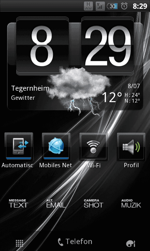

Ich habe jetzt mit Stoneys ElegantBlue herumgespielt und da jetzt eine dunkle Uhr hereingebastelt und auch einige Einstellungswidgets noch blau eingefärbt. Jetzt fehlt mir aber noch das Widget PROFIL (siehe Screenshot ). Kann mir bitte jemnad sagen, wo im ROM ich dieses finde?
htcprofilewidget.apk im system/app Ordner?
Kann es leider nicht testen, aber vielleicht du? :p
Danke kiray,für die Antwort,werde es m Wochenende testen.Auf der Arbeit geht das so schlecht :)
