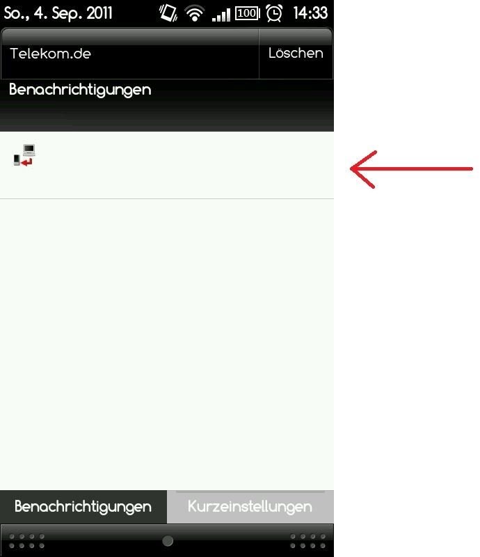

Kann mir jemand sagen, wie der Dateiname vom dem Hintergrund einer Benachrichtigung ist? Also in der heruntergezogenen Leiste? (->Bild)

Wenn Du stock systemui nutzt, dann ist das kein Dateiname, sondern ein RGB Wert für die gesamte Leiste in drawables.xml im values folder.
<item type="drawable" name="list_item_background">#ffffffff</item>
Ich habe meine systemui alle massiv neu gecodet, um flexibler zu sein und stattdessen eine png für den Hintergrund definiert.
Das ist systemui vom DarkHD Theme..
Die smpb Datei hab ich nicht gefunden.. Kann an auch alternativ die Schriftfarbe ändern? Würde mir wohl noch besser gefallen..
Nur die fett markierten Einträge anpassen:
In framework-res.apk
Layout folder / status_bar_latest_event_content.xml
<LinearLayout android:orientation="horizontal" android:paddingTop="3.0dip" android:layout_width="fill_parent" android:layout_height="wrap_content">
<ImageView android:id="@id/icon" android:layout_width="25.0dip" android:layout_height="25.0dip" android:src="@drawable/arrow_down_float" android:scaleType="fitCenter" />
<TextView android:textSize="18.0sp" android:textStyle="bold" android:textColor="#ff000000" android:ellipsize="marquee" android:id="@id/title" android:paddingLeft="4.0dip" android:fadingEdge="horizontal" android:layout_width="fill_parent" android:layout_height="wrap_content" android:singleLine="true" android:layout_weight="1.0" />
</LinearLayout>
<LinearLayout android:orientation="horizontal" android:layout_width="fill_parent" android:layout_height="wrap_content">
<TextView android:textSize="14.0sp" android:textColor="#ff000000" android:ellipsize="marquee" android:id="@id/text" android:fadingEdge="horizontal" android:layout_width="wrap_content" android:layout_height="wrap_content" android:singleLine="true" android:layout_weight="1.0" />
<android.widget.DateTimeView android:textSize="14.0sp" android:textColor="#ff000000" android:id="@id/time" android:paddingRight="9.0dip" android:layout_width="wrap_content" android:layout_height="wrap_content" android:layout_marginLeft="4.0dip" android:singleLine="true" />
</LinearLayout>
und styles.xml im values-hdpi folder
<style name="TextAppearance.StatusBar.EventContent" parent="@style/TextAppearance.StatusBar">
<item name="textColor">#ff000000</item>
</style>
<style name="TextAppearance.StatusBar.EventContent.Title" parent="@style/TextAppearance.StatusBar.EventContent">
<item name="textSize">16.0sp</item>
<item name="textStyle">bold</item>
Die Downloadprovider.apk aus stock Unity nehmen, vermutlich hat er die auch auf weiss angepasst.
Jetzt häng ich davor, das ich die XML nicht bearbeiten kann. Wenn ich die mit dem Editor o.ä. öffne, bekomme ich nur ne Menge Binärcode angezeigt..
Brauch ich da nen Extraprogramm? ;-)
