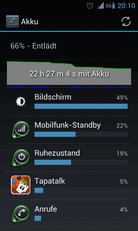

kann mir jemand was zu der Akkulaufzeit bei der ROM sagen?
Ja, Bilder sagen mehr als Worte ;)
EDIT: Jubel der 100te Post ;)
