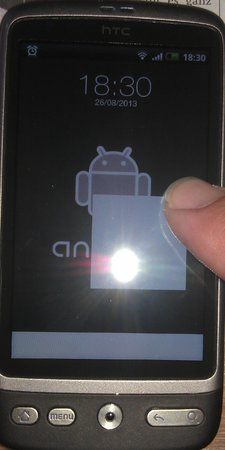

Hallo zusammen, seit geraumer Zeit läuft diese Version nun Stabil und schnell :thumbsup: auf dem Desi meiner Frau.
Seit kurzem nun ist aber der erst Fehler aufgetaucht und ich hoffe Ihr könnt mir helfen.
Das Problem ist der Lockscreen:
Der Ring zum ziehen wird nicht angezeigt sondern nur als weißes Quadrat dargestellt, kann aber bewegt werden.
Alles, was sich auf dem Lockscreen bewegen kann (außer den vier Shortcut-Icons) als weißes Quadrat angezeigt.
Man kann unter "Anzeige" Stock Android Lockscreen" anticken.
Das macht aber keinen Unterschied, auch nicht nach einem Reboot.
Dieser Fehler der kaputten Grafik tritt ausschließlich nur im Lockscreen auf.
Foto auf Wunsch heute Abend...
Wer weiss was?
einfach das ROm noch ein mal drüber flashen ohne wipe.
dann sollten ja die Systemdaten (die Bilder) auch wieder drauf sein bzw. überschrieben werden.
Hi,
Rom habe ich neu geflasht, aber leider ohne erfolg :confused:
Noch eine Idee?
Hi,
niemand einen Lösungsansatz? ausser komplett neu aufsetzen?
Frank
wenn drüber flashen nicht hilft würde ich mit fullwipe neu installieren, natürlich vorher Sicherungen machen mit TitaniumBackup
