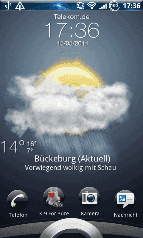

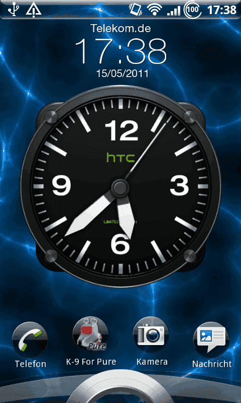

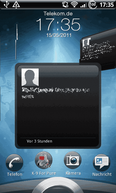

Habe hier hier ein paar Lockscreens von XDA zusammengetragen, ich habe sie via AndroidCommander installiert und man kann sie dann unter personalisieren lockscreen einstellen. Nach dem aktivieren dauert es ein paar minuten bis alles geht. Von den Stock und photo habe ich keine screens gemacht, stock nutze ich nicht und photo ist dauerhaft in bewegung. Ist glaube ich erst ab v26 möglich
  • com.htc.idlescreen_SN.apk
  • idlescreen_clock.apk
  • idlescreen_photo_sens.apk
  • IdleScreen_Weather.apk
  • IdleScreen_Stock.apk
kann man die auch einfach auf die SD Karte schieben und dann von dort aus installieren, oder muss man das via Android Commander tun?
