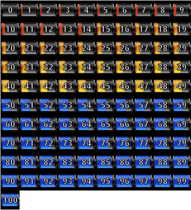

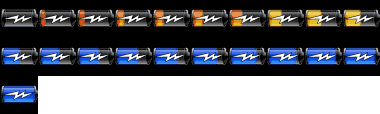

Hat jemand für die Version InsertCoin_GB_Sense2.1_A2SD+_1.0.8 nur die Stock Batterie mit % bei meinen erstellten lande ich im bootloop *g*
Hallo @all
kann kann mir das jemand machen sieht so geil aus:D
so das man grad als zip flashen kann das wäre Super:D
gruss Maspalomas
