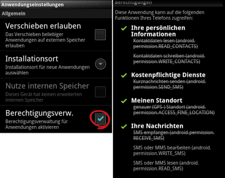

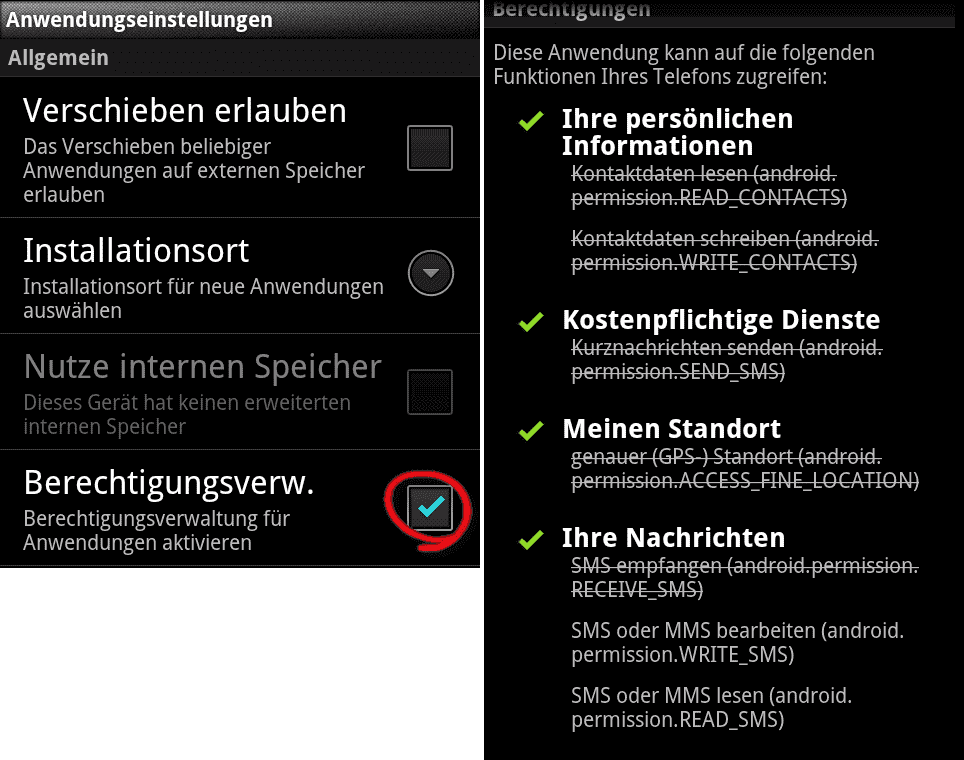

habe mich heute auf die suche nach dem Feature von CyanogenMod 7.1 gemacht "revoking application permissions" => wie kann ich die Berechtigungen von Apps anpassen.
Einstellungen -> CyanogenMod -> Anwendungen -> Berechtigungsverwaltung aktivieren
Dann kann man über Einstellungen -> Apps/Anwendungen -> Anwendungen verwalten (jeweilige App auswählen) zu den Berechtigungen nach unten scollen und diese durch einfaches anklicken deaktivieren (diese sind dann durchgestrichen)
Danke an Plamen K. Kosseff
