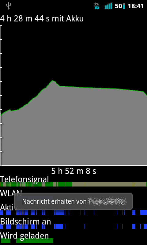

Wow. Also nachdem ich einen unbekannten Akku-Fresser hatte, der das Desire nicht in den Schlaf geschickt hat, hab ich heute mittag mal alles platt gemacht und nur vereinzelt Apps wiederhergestellt.
Ich denke der ManU-1.4-GB-HAVS-AXI-128-CFS - Kernel spricht für sich.
Und netter Nebeneffekt: das Kopieren von Daten auf die SD-Karte geht mit dem Kernel wesentlich schneller von Statten als beim Original.
