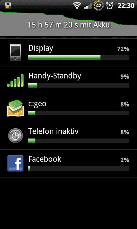

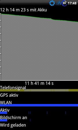

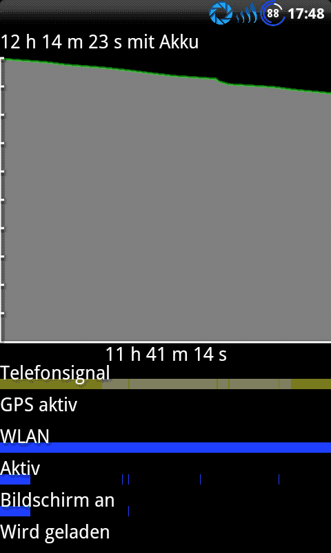

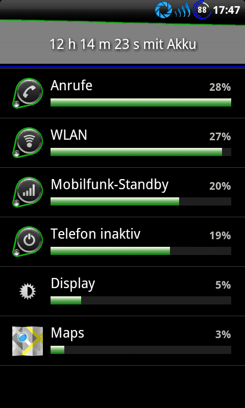

Also ich kann mich nicht beklagen:

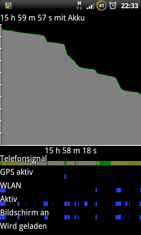

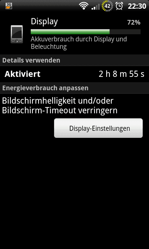

abgefahrene stats...bei mir sieht's leider so aus...
Nach 12 Stunden noch 88% Akku?!?
Dannlag das Handy in der Zeit aber im Flugzeugmodus irgendwo rum und wurde NICHT benutzt. Sonst sind solche Werte einfach illusorisch...
EDIT: Der Bildschirm-aktiv-Balken zeigt ja auch, dass das Display so gut wie nicht an gewesen ist ;)
Noch mal: Die relativen Werte (Prozentangaben) sagen nichts aus, wenn das Userverhalten der Vergleichsgeräte nicht absolut identisch ist.
Und insbesondere der Vergleich einzelner relativer Werte zweier verschiedener Hersteller sagt nichts aus, wenn man nicht deren Berechnungsgrundlagen genau kennt.
Wenn man irgendwelche Werte vergleichen will, so geht dies nur mit absoluten Werten - hierzu muß man ein Meßgerät zwischen dem Akku und dem jeweiligen Gerät einschleifen. Das ist simple Physik.
Noch eins: Je länger das Gerät läuft - d.h.vom Ladegerät getrennt ist - um so kleiner wird die Prozentangabe für´s Display. Lade Dein Gerät mal zu 100% voll, trenne es vom Ladegerät, schalte es dann sofort ein und schau, wie hoch der Wert für´s Display ist - er wird irgendwo bei 90% liegen. Nach 10 Stunden Betrieb sieht das schon ganz anders aus.
