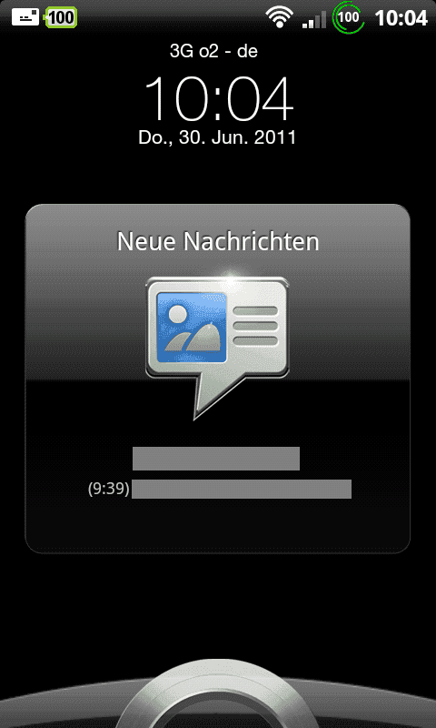

Ist es bei euch auch so, dass SMS nicht wie bei anderen Sense-Roms groß auf dem Lockscreen angezeigt werden bei betätigen des Wake-up-Buttons? (Bei mir nur oben in der Statusbar?)
Doch, auch SMS werden bei mir auch auf Lockscreen angezeigt:
