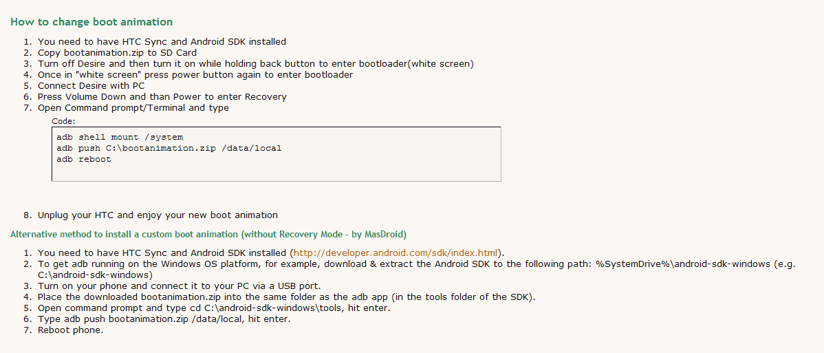

Wie kann ich die bootanimation ändern ? Mit dem boot changer geht es nicht !
Frage tauchte schon mehrmals auf, scheinbar keine Lösung.Hab die geänderte Datei zwar in /data/local aber er spielt trotzdem die DJ Animation. Die liegt nochmal in /system/customize/resources, und da krieg ich sie nicht überschrieben. Vielleicht liegt es daran, aber ich bin n00b was das angeht.
Hast du es über das ReCovery versucht? Alternativ gibts bei xda ein update.zip danach muss man aber das Radio neu Flashen. Sonst geht die Kamera nicht mehr.
Also wegen der Bootanimation!
Wenn das hier auch nicht klappt, hab ich keien ahnung mehr...
Anleitung: (Quelle)
attachment.php
wenn das so funktioniert, währe ja suppa =)
LG
