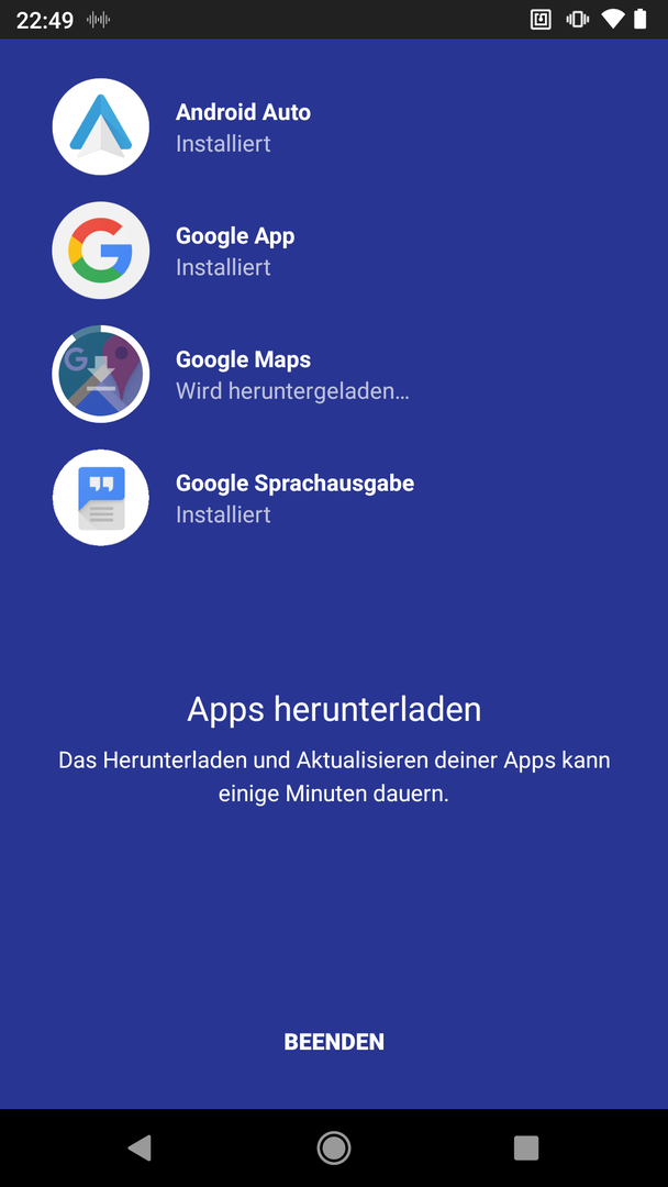

- app starten. Daraufhin müssen weitere, fehlende apps nachgeladen werden:

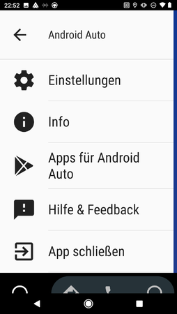

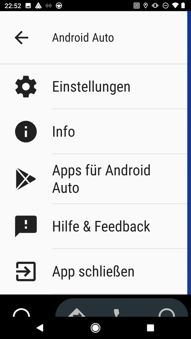

- wenn das erledigt ist, müssen ein ganzer Sack voll Berechtigungen vergeben werden und siehe da Android Auto scheint zu laufen:
