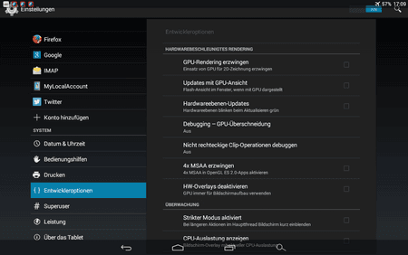

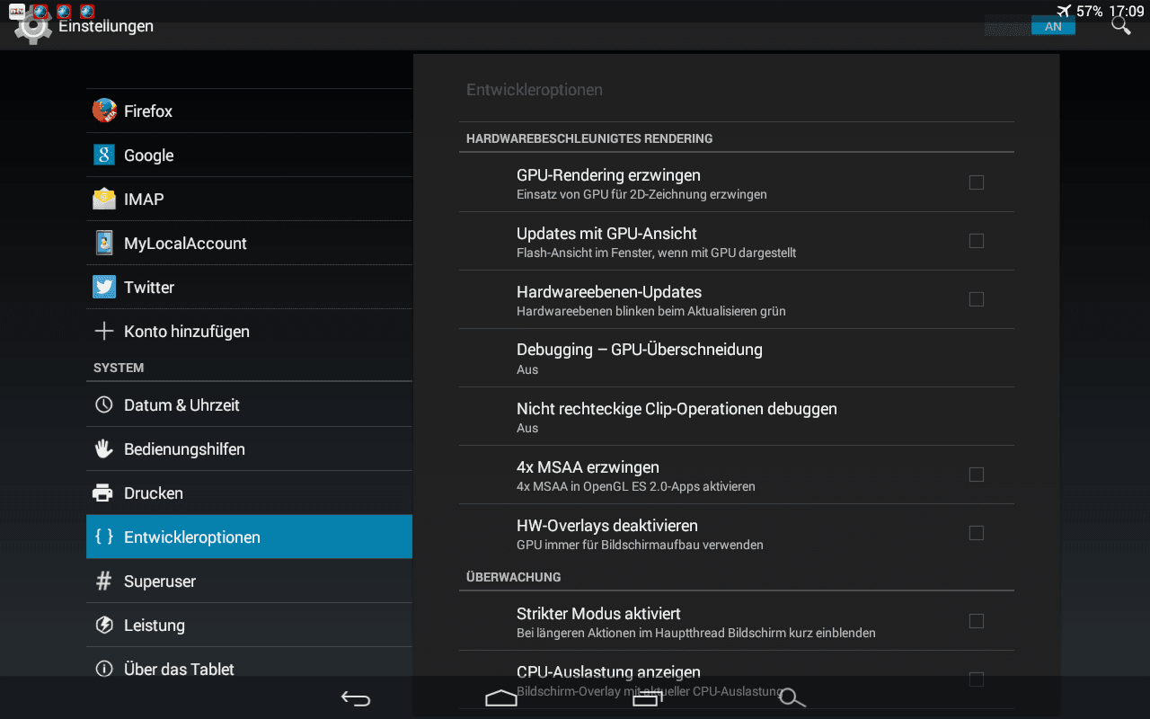

Ich habe CM11 bisher nur auf meinem Acer Tablet. Da sind die Optionen hier zu finden (siehe Screenshot, weit runter scrollen):

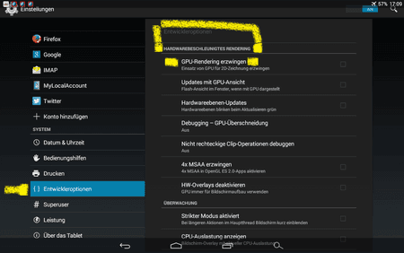

habe diese seite gefunden aber der Eintrag rendering sehe ich nicht auf dem Screenshot. sorry vielleicht habe ich Tomaten auf den augen. habe ja ein a510 auch noch und dort sehe ich es auch nicht
Selber Screenshot, nun mit gelben Markierungen.

Vielen dank für dir Hilfe. Habe jetzt bei beiden meinen Geräten die Einstellung geändert hoffe es ist jetzt besser. Hat sonst niemand das Problem mit dem flackern?
