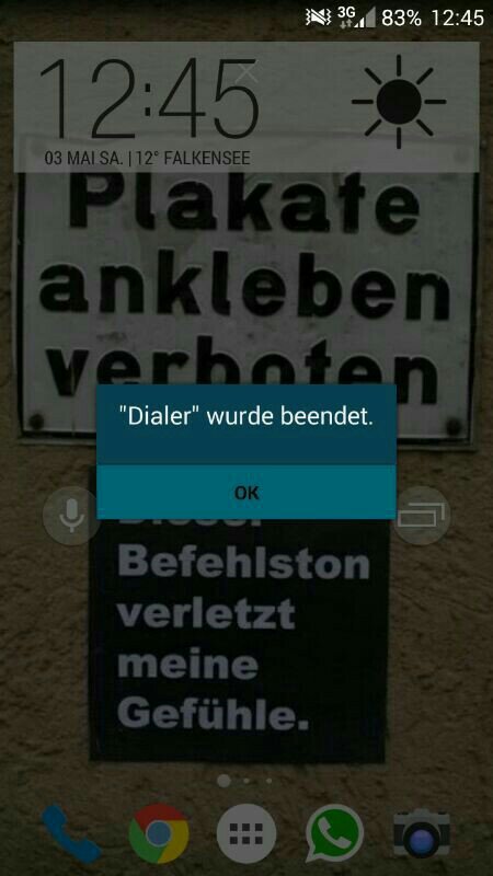

Ich habe zwar kein One X, aber mein Cousin. Nun hat er das Problem, dass er nicht telefonieren kann, weil er jedes Mal, wenn er die Telefon App öffnet, einen Force close bekommt. Ist das Problem bekannt und gibt es dazu Lösungen?
Vielen Dank.

Das Problem wurde einen Beitrag über dir genannt. Bekannt ist es meines wissens nicht. Ihr könntet versuchen unter Einstellungen - Apps- [zu alle Apps gehen] - Dailer - Cache löschen wenn das nicht hilft auch mal die Daten des Dailers löschen.
Ich hab einen factory reset gemacht, jetzt geht wieder alles. Der Aufwand der Wiederherstellung is ja überschaubar.
