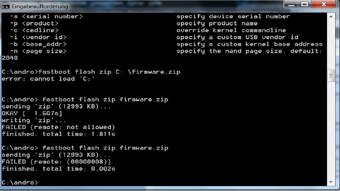

jetzt kam das
also neuen bootloader hab ich
Tyrion schrieb:
ja da muss aber stehen erfolgreich auf english, versuch nochmal
ich werde mal was versuchen da ich einen o2 branding habe aber der ist ja nicht hart also sind keine apps drauf melde mich mal gleich wieder.
ja geht nicht weil ich die rom 2.17 von o2 brauche ^^ dann würde es gehen scheiß branding
