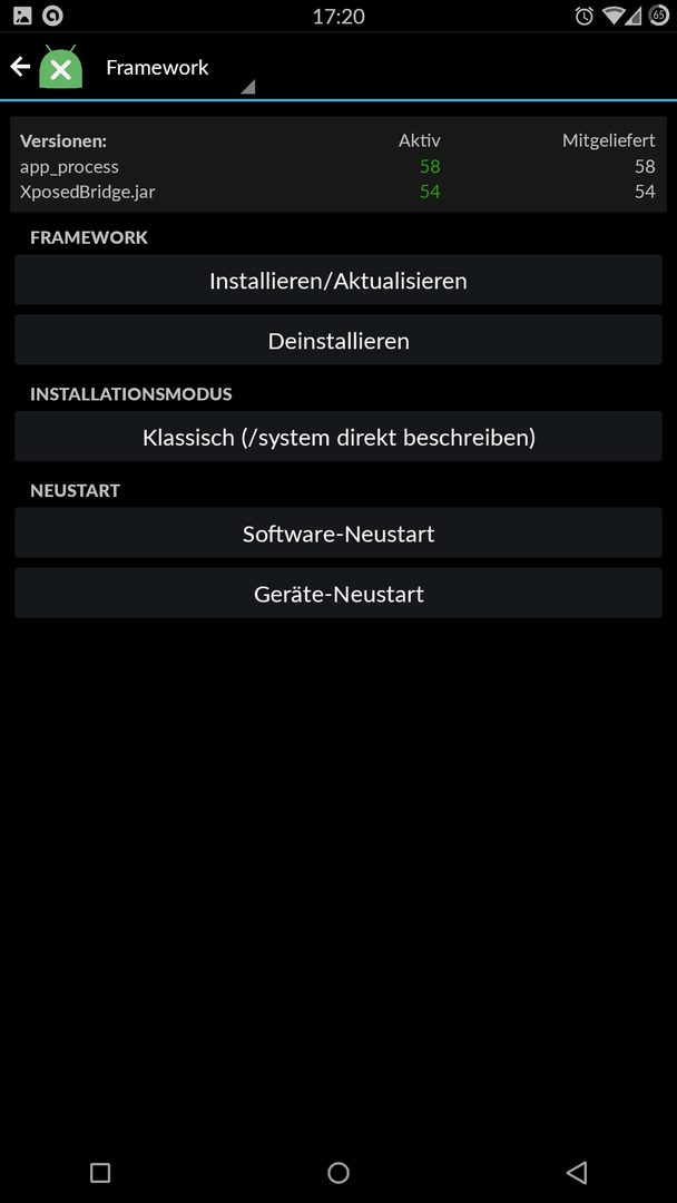

- Xposed läuft in der aktuellen Version.

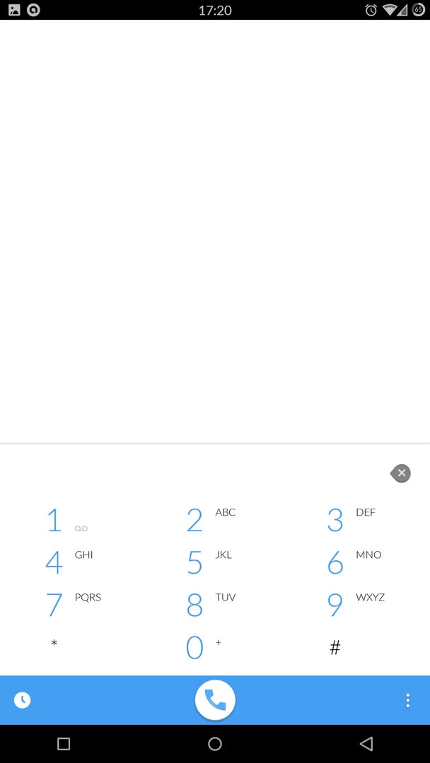

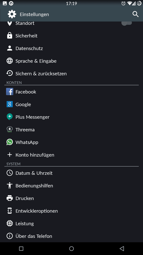

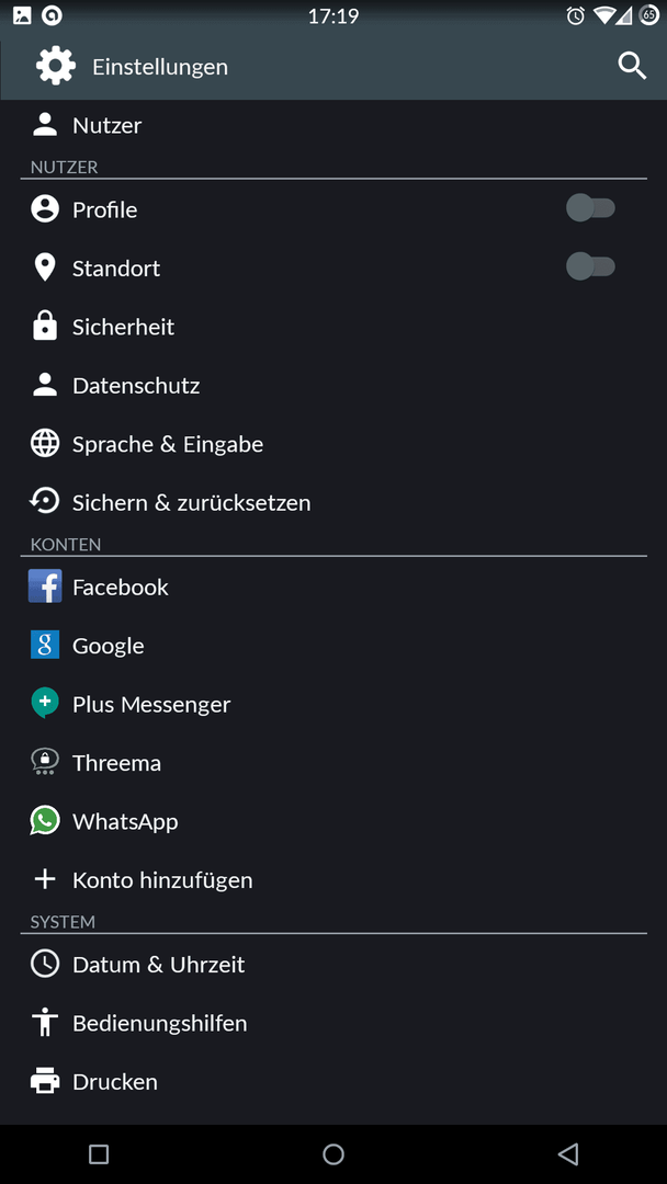

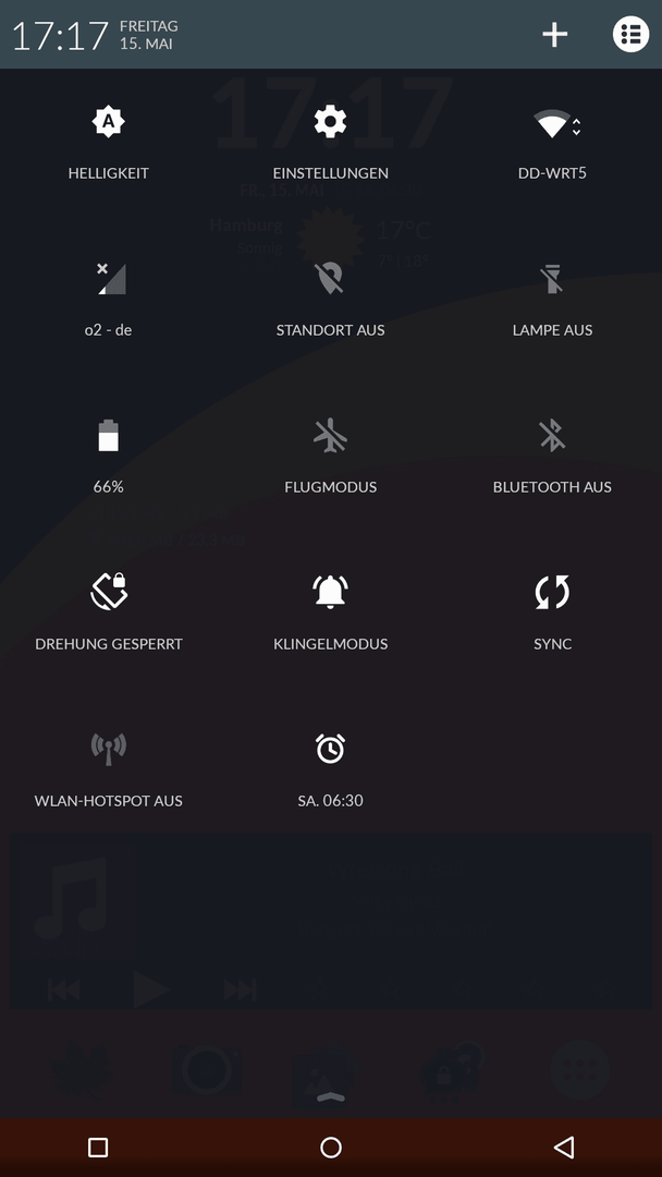

Die DPI ist hier auf 320 eingestellt. Wem das missfällt kann mit der App „Root DPI Changer“ sehr einfach die DPI auf z.b. 400 setzen und gegebenenfalls ein Backup machen wenn man zu faul ist sich das zu merken ;D

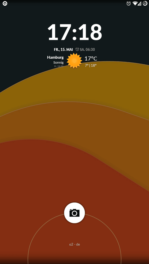

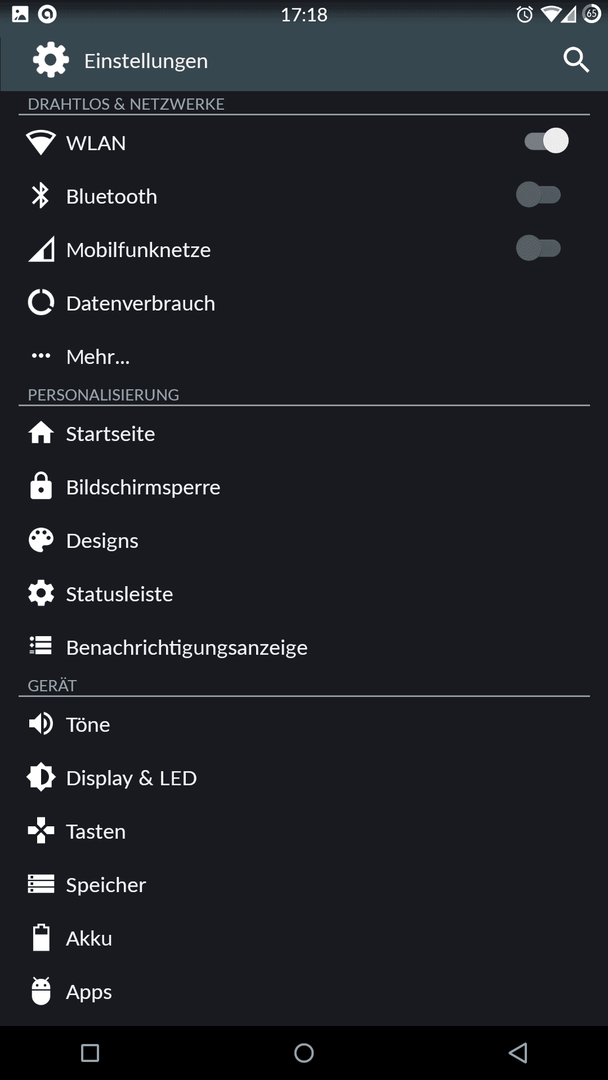

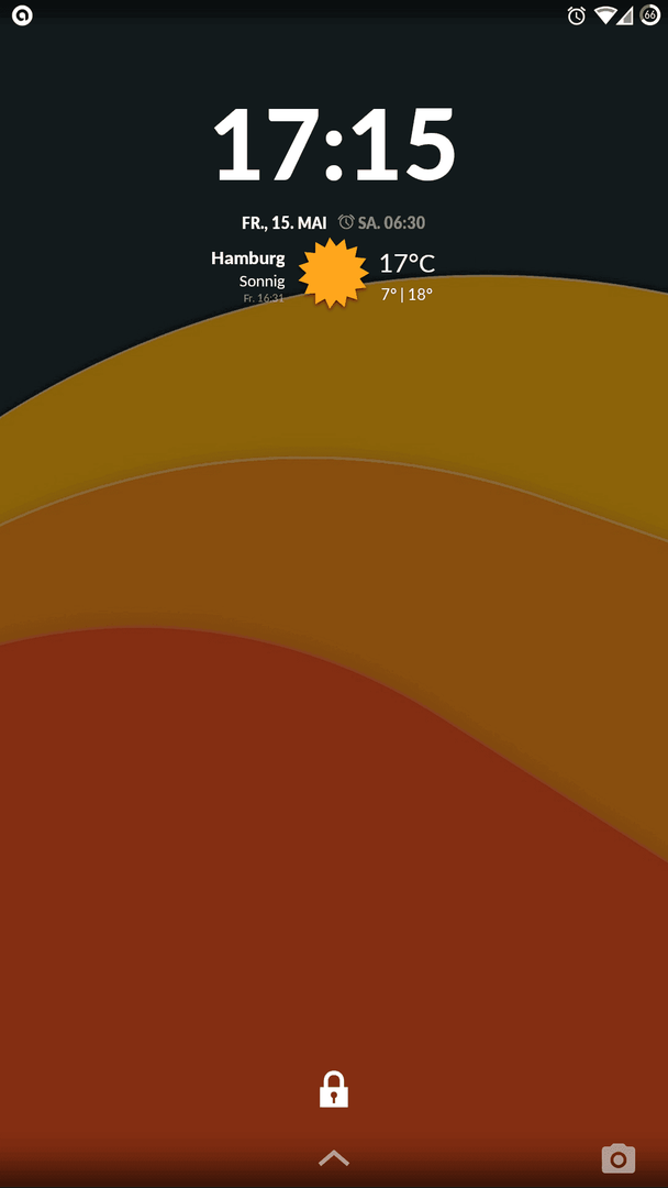

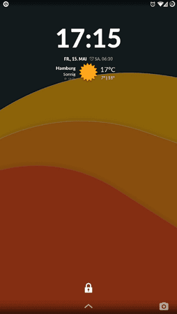

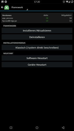

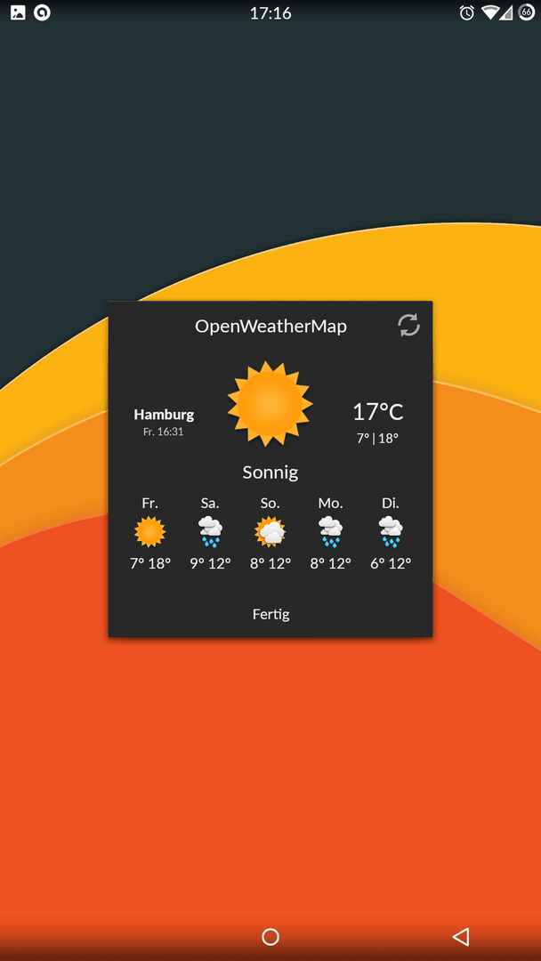

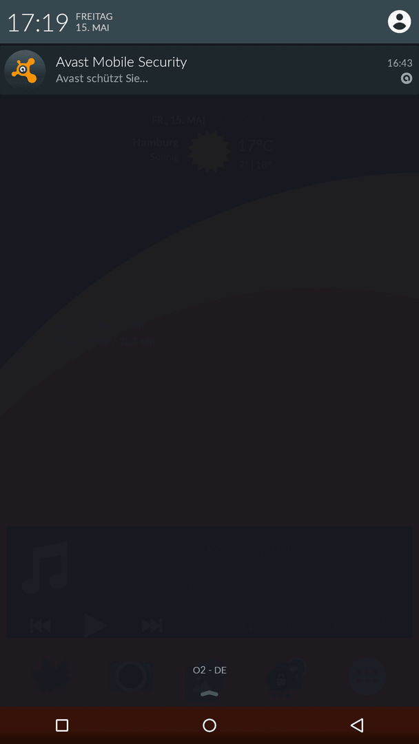

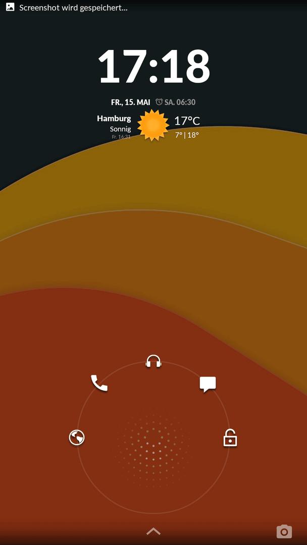

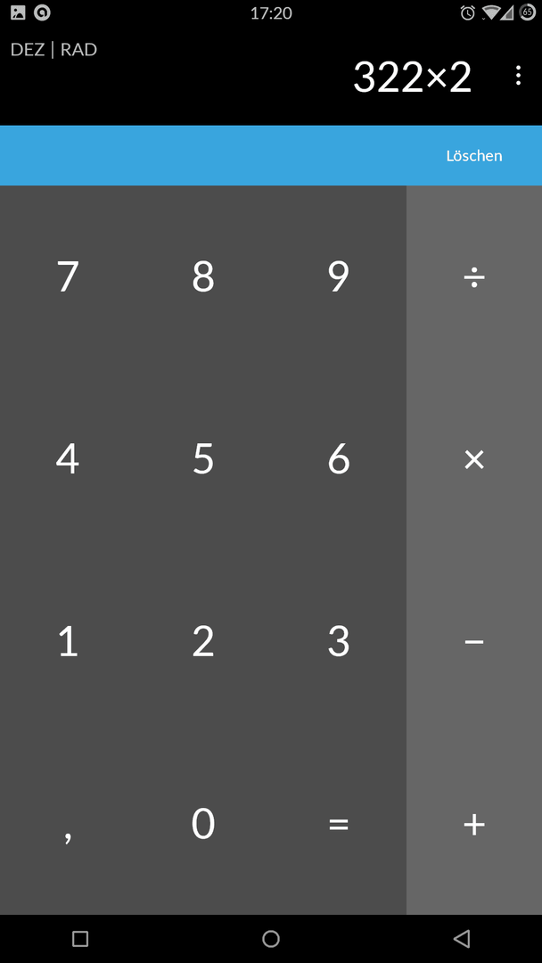

Im Anhang ein paar Bilder. Ist aber schon eingerichtet mit Nova Launcher, einem Design und Xposed Modulen.
