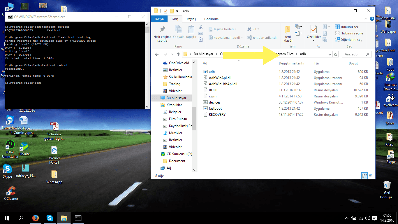

im fastboot modus zuerst die vorhandene Recovery flashen, dann vom dem letzten Rom, die Du drauf hast, die BOOT.img flashen...
Der Vorgang ist wie folgt...
1.fastboot devices
2.fastboot flash recovery recovery.img
3.fastboot flash boot boot.img.
4.fastboot reboot

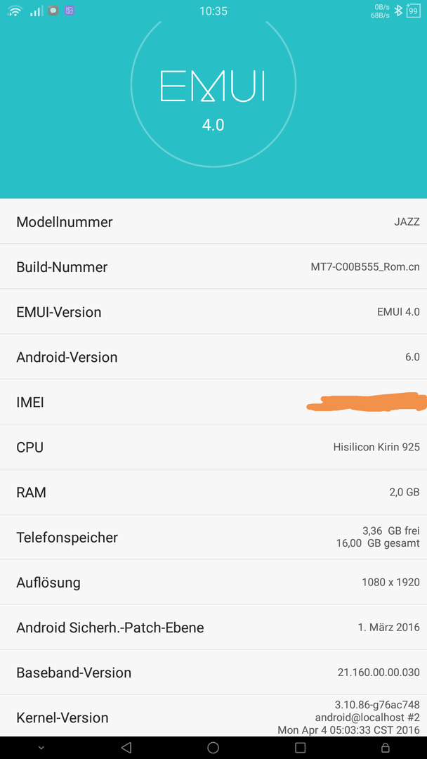

Heute in der Frühe, habe ich mir die aktuelle Kang Vip Rom , Daten im Twrp vorher gesichert, gegönnt.
Und siehe da...Alles läuft bisher. Fingerabdruck, WLAN, Bluetooth,GPS und die üblichen Veränderungen die über Kang bisher liefen.

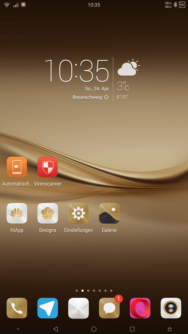

[doublepost=1461486609,1461486303][/doublepost]MT7-Kangvip folder
Ich habe die B555 genutzt. (dirty flash)
[doublepost=1461487078][/doublepost]Bilder
