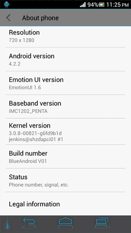

Blue Android und dann ein grünes Akku Symbol statt dem (besser aussehenden) weißem. Muss man nicht verstehen ...
