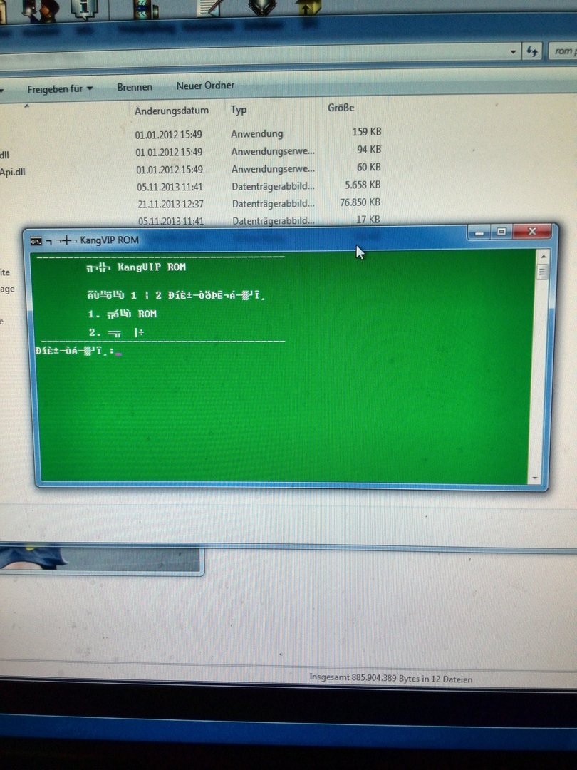

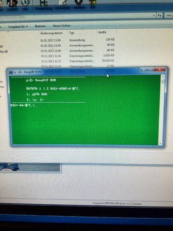

ok dann mal etwas genauer wenn ich nun die Flash_All_Lite.bat öffne dann kommt ein grünes fenster (siehe bild) und ab dort weiss ich nicht weiter

halt ich hab die lösung man muss als befehl 1. eingeben

Ich habe das Rom mal installiert.
- Zip laden und entpacken
- P6 an den PC
- Einstellungen - Entwickleroptionen - USB Debugging wählen
- Flash_All_Lite.bat anklicken
- grünes Fenster erscheint
- jetzt 1 eingeben und Enter
- kurz warten und wiederholen
- jetzt sollte das Fenster rot werden und das P6 ausgehen
- warten bis das Fenster grün wird
- 8 eingeben und Enter
- P6 startet neu und kann vom USB getrennt werden
- Fertig

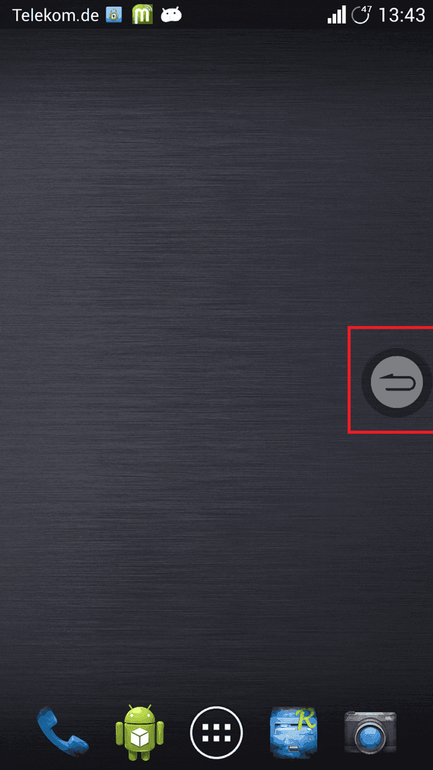

Es gibt ein paar nützliche Neuerungen. Habe mal die Bilder angehängt.

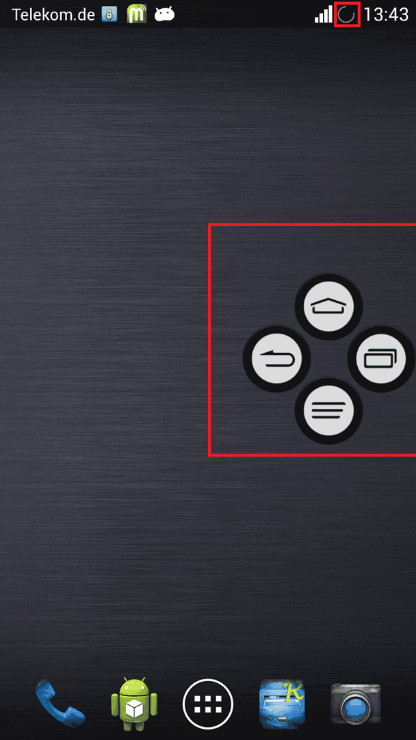

Bild 1 Der Zurückbutton kann frei plaziert werden. Im Menü Mi-Pop wählen und aktivieren. Erster Punkt bringt den Zurückbutton, der zweite den vierer Button. Einfach auf den Button drücken und schieben. Siehe Bild 2.

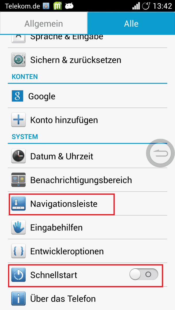

Bild 3 zeigt die neuen Menüpunkte unter Einstellungen.

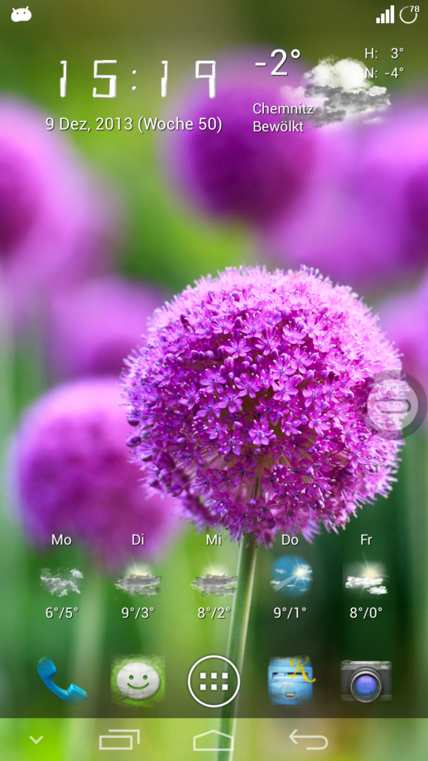

Bild 4 zeigt die neue Navbar.

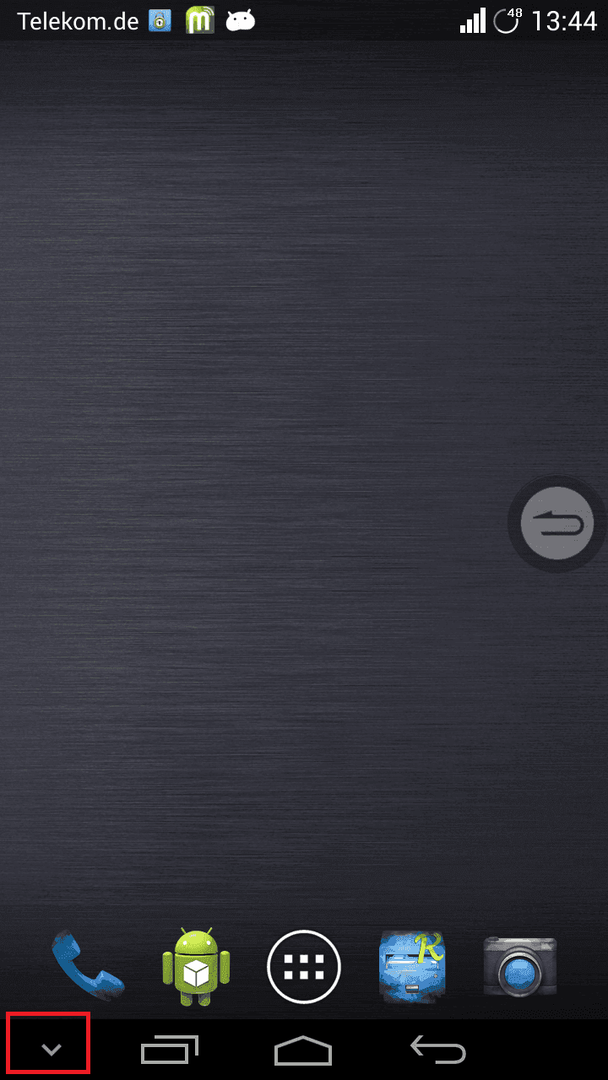

Bild 5 Über diesen Pfeil könnt ihr die untere Leiste ausblenden. Wenn ihr sie wieder haben wollt, einfach von unten nach oben ziehen. Um das zu aktivieren geht ihr in Einstellungen-Navigationsleiste, hier ausblenden wählen.

Es ist ein neues Rom erschienen(Seite 2). Basis ist die B118. Flashen wie gewohnt. Änderung, die mir aufgefallen sind, siehe Bild 6, die untere Leiste ist jetzt transparent.
