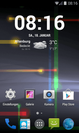

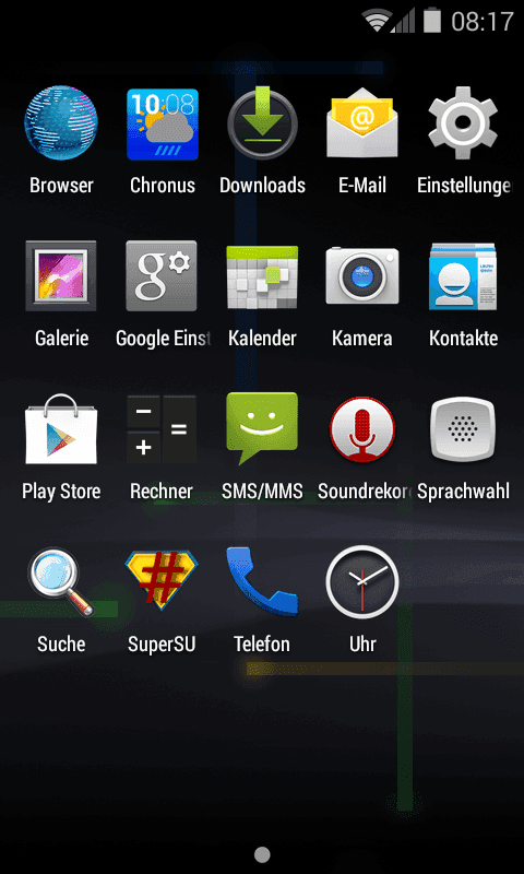

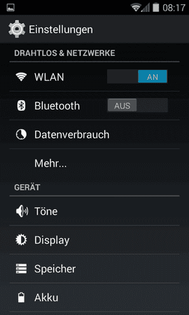

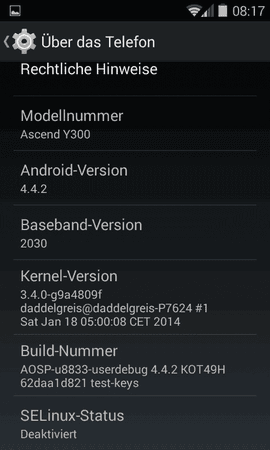

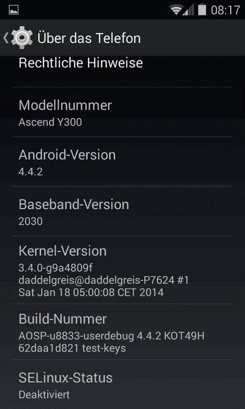

Am Anfang vom Ende sieht es dann so aus.
Screenshot_2014-01-18-08-16-55.pngScreenshot_2014-01-18-08-17-05.pngScreenshot_2014-01-18-08-17-12.pngScreenshot_2014-01-18-08-17-28.png
Gruß Daddel
Cool, funktioniert die ROM soweit oder gibts noch schwerwiegende Probleme?
Sieht gut aus daddelgreis!
Wirst du sie veröffentlichen?
veröffentlichen?
Nein eigentlich nicht war nur ein Test von mir ob man Device Tree und Kernel Tree auf einen normalen AOSP verwenden kann.
