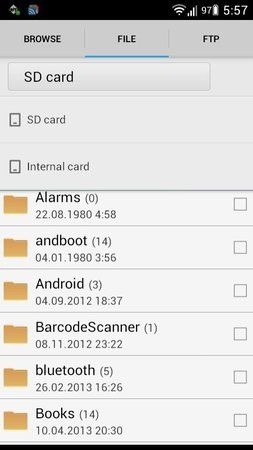

Hat keiner von Euch das Problem mit den vertauschten Speichern?
Hier auch net.
Wird alles korrekt angezeigt.
Gesendet von meinem U8860 mit Tapatalk 2
Gib dem filemanager root und schau dann mal ob alles korrekt angezeigt wird.

Vertauschter Speicher;
Ich hab das auch. 16 gig interner Speicher. Hab aber die B929.
Aber das macht keine Nachteile, im Gegenteil

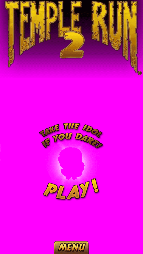

Neue Version geflashed und wie erhofft hat sich mein "Kontaktbild-Anruf-Problem" in Luft aufgelöst.
Ich bemerke bei der Performance keinen Unterschied, läuft bei mir genauso flüssig wie die vorherige Version. Im 2G-Betrieb wesentlich stabiler als im 3G-Betrieb (scheint bei mir übrigens bei allen Cust-roms so zu sein).
Dafür läuft Temple-Run 2 jetzt mit "Pink-Screen" wtf :confused:
Andere Games laufen ganz normal.
