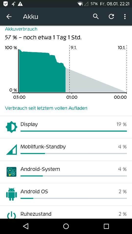

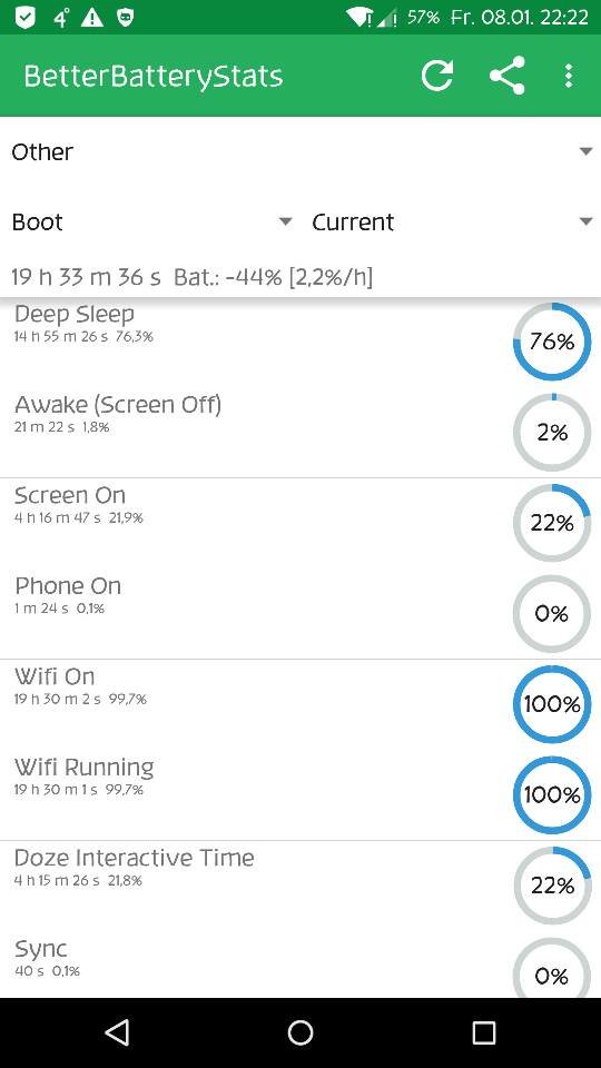

Da im Vorfeld schon die Frage aufkam, wie es mit der Leistung/Akkuverbrauch steht kann ich nur sagen: traumhaft.
Die ROM wurde vor ca. 19h installiert. Durfte dann noch ca. 3-4h schlafen (6-7% Verbrauch).

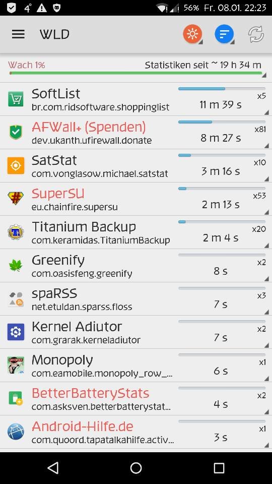

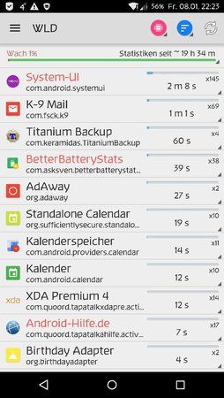

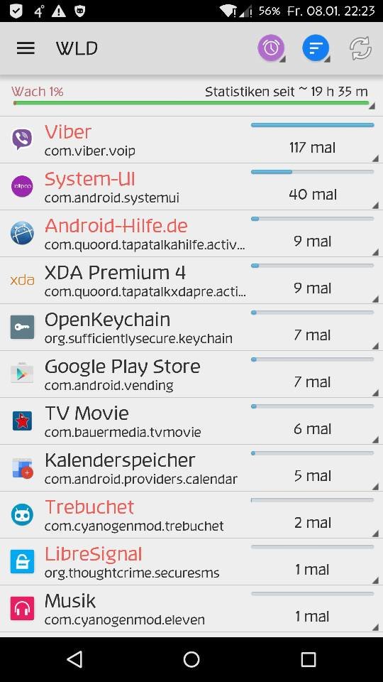

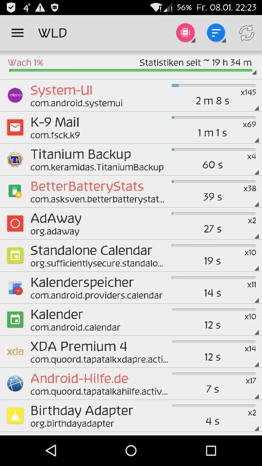

Ist seit heute früh wach und in dieser Zeit ~15 Stunden hat sie gerade mal 35% am Akku gelutscht. Schaut euch einfach die Screenshots an.
Als Stadardausstattung an Tools nutze ich: Afwall, WLD, BBS, Greenify, MyAndroidTool, Datenschutz (AppOps)
Schlusswort: die ROM ist in meinen Augen, in der jetzigen Konstellation einzigartig. Annähernd kommt noch die Exodus, gefolgt von CrDroid und CM official snapshot.

What. 4h DOT und noch 57% Rest [emoji15] [emoji15]
Sieht ja köstlich aus

Akku sieht richtig gut aus

Hab in der Nacht und jetzt am Abend unnötig 10% an Akku verloren da ich zuhause sehr schlechten Netzempfang habe. Das drückt auf die Batterie, bei allen Telefonen.
Bei euch dürfte es besser aussehen bzw. ausgehen.
