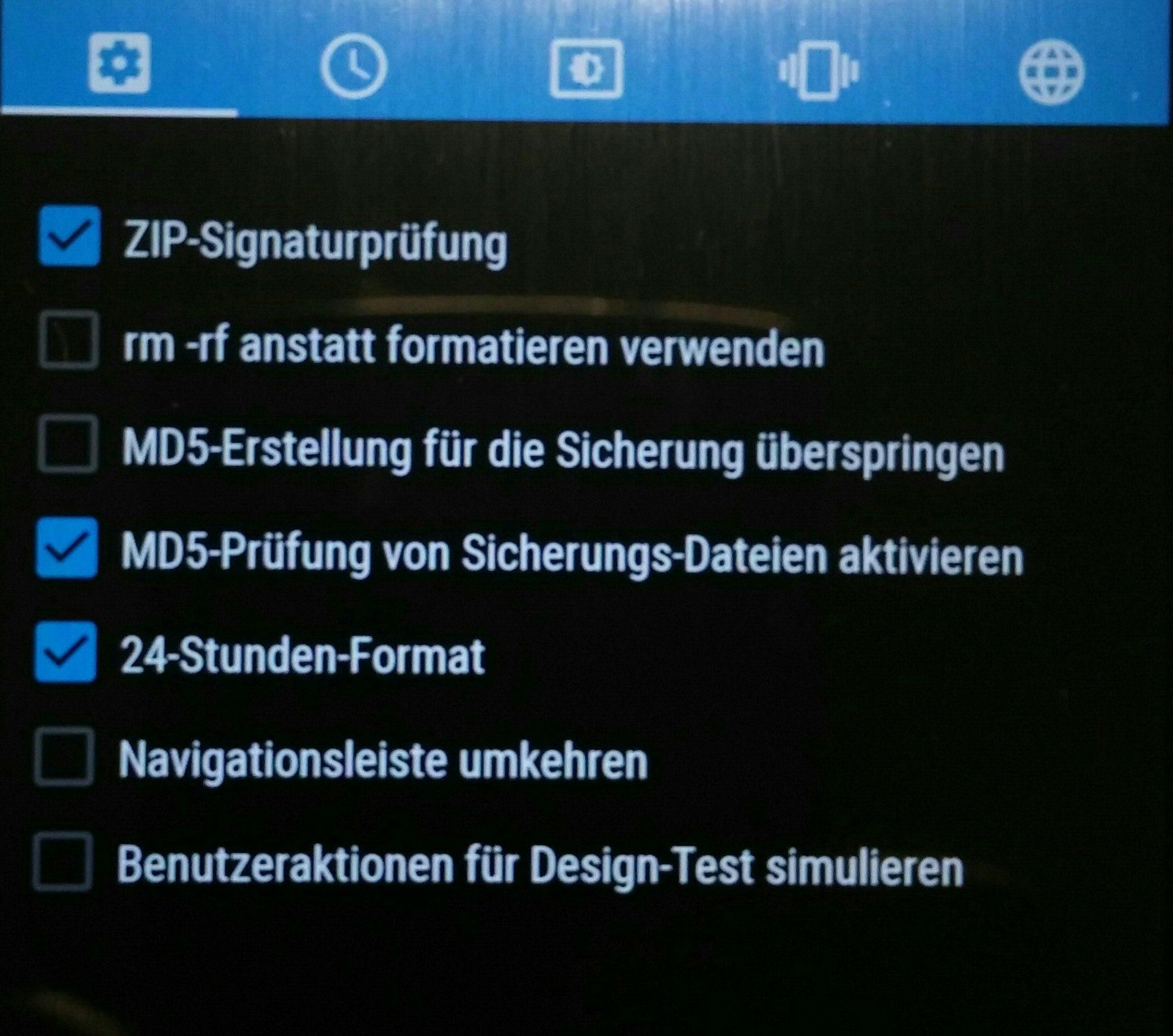

Wie funktioniert dieser md5 check?

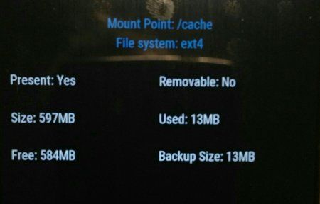

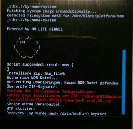

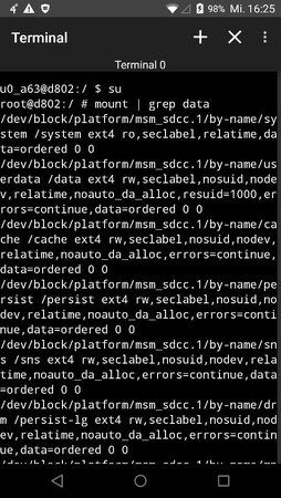

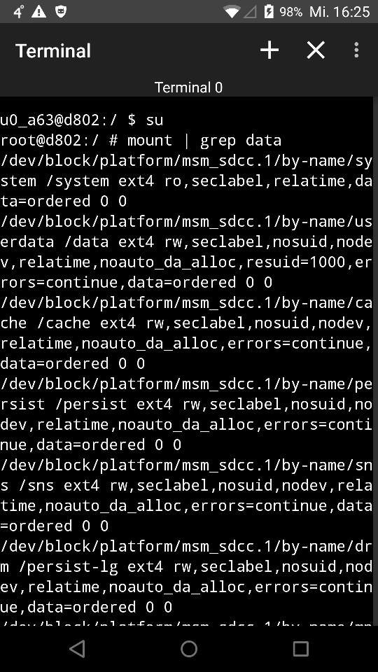

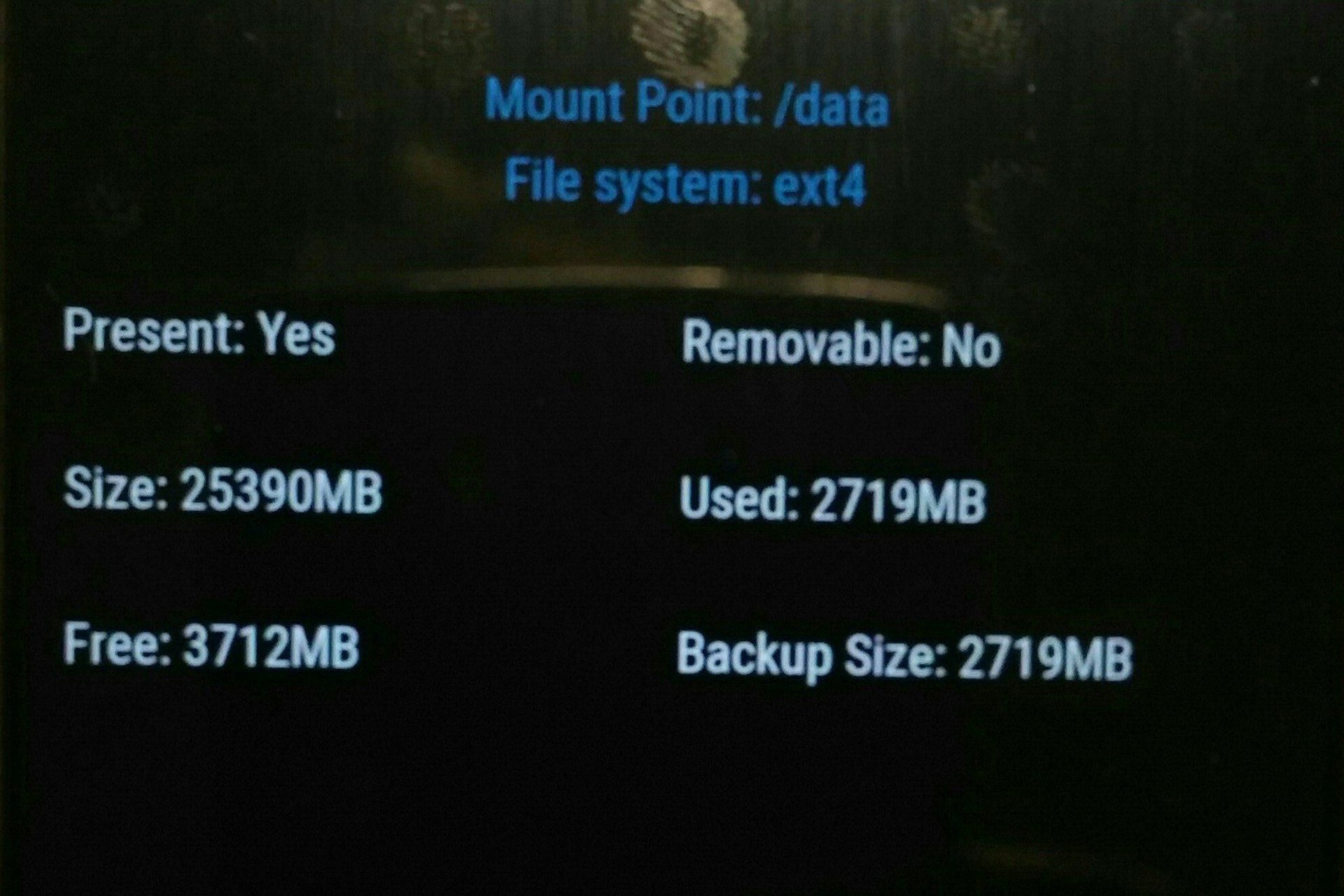

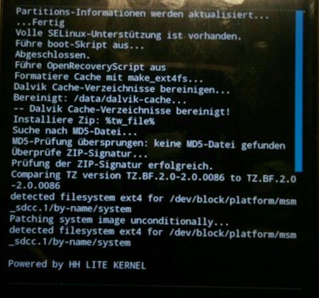

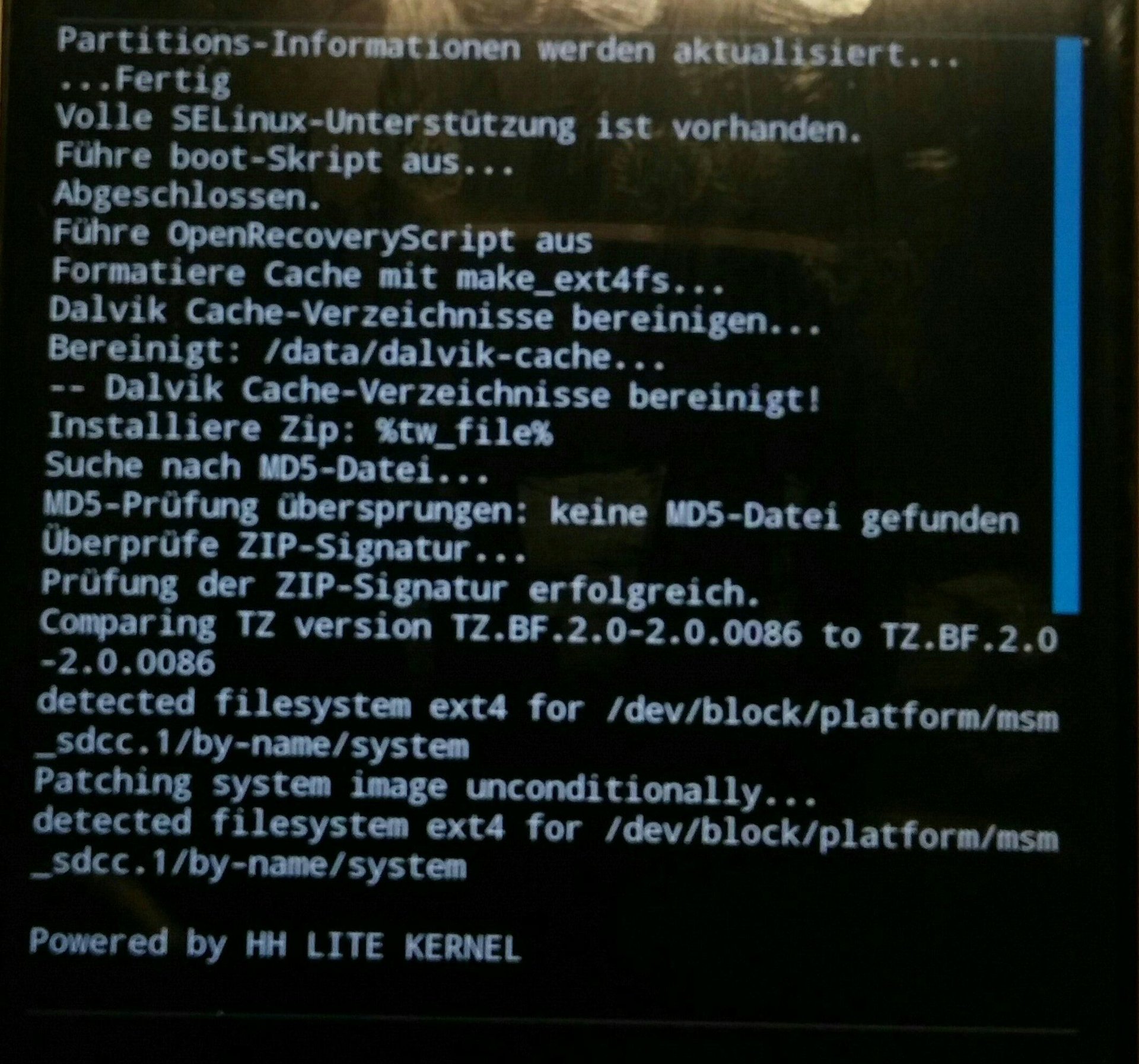

Hab gerade die letzte v19.8 20160210 per OTA geholt und draufgeklatscht.

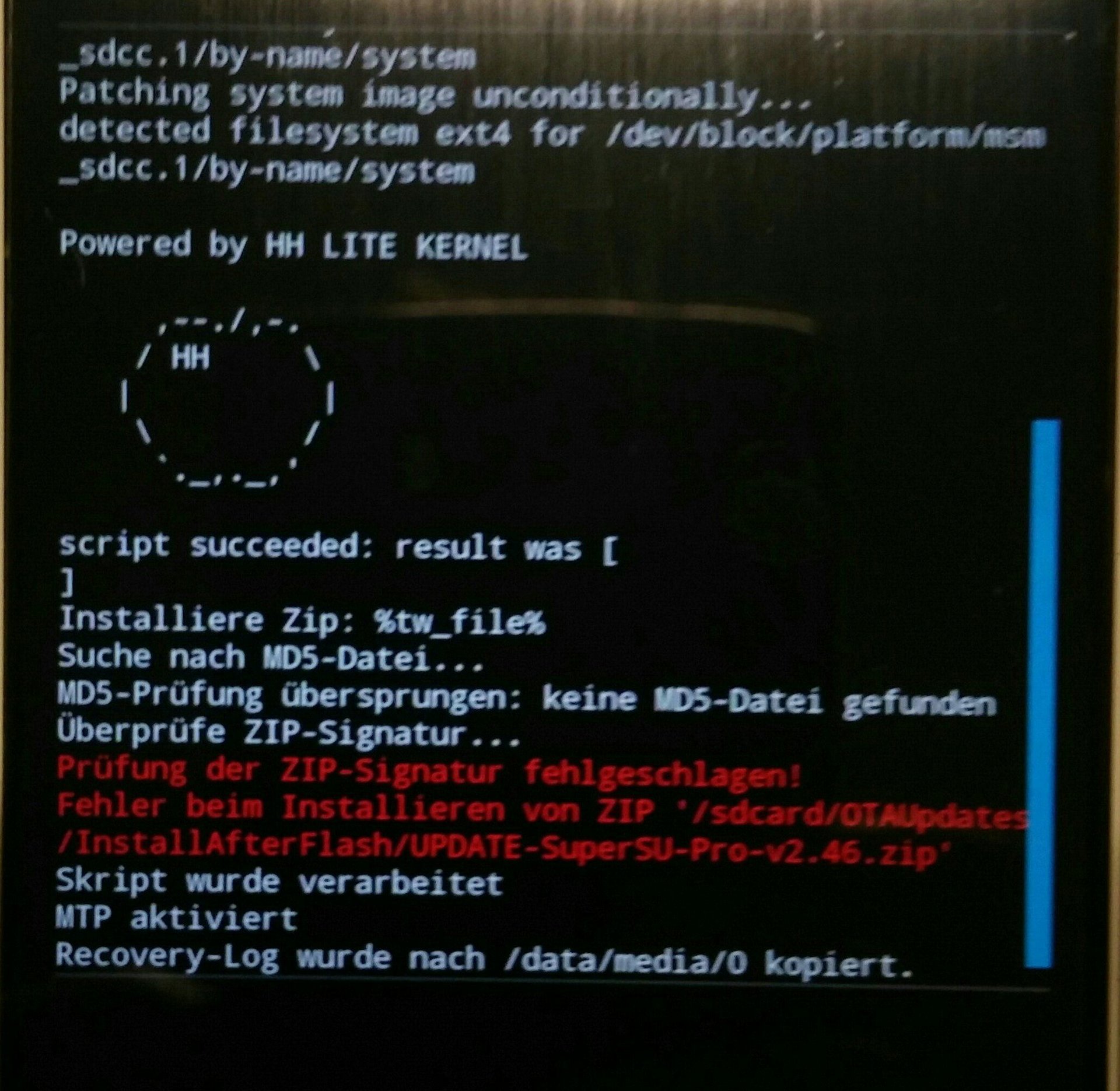

...da hat er tatsächlich von f2fs auf ext4 zurückgedreht!
Andersrum gesagt: wipe hat /cache einfach wieder mit ext4 formatiert, /data anscheinend onthefly auf ext4 konvertiert.
Hat jemand eine Idee, wie ich es ihm untersage?
Ggf. doch wieder mit dem Setzen von: use rm -rf...?
Ja da schau her... alles schön wieder auf ext4, ohne Datenverlust auf /data od. dem internal storage
