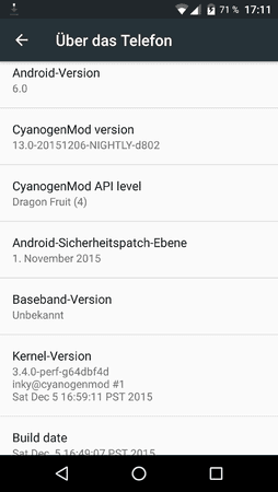

Mit dem Bootstack von Daniel Stuart läuft CM13!
Die "Android wird aktualisiert..." Phase war zwar ungewöhnlich lange gedauert aber es hat funktioniert.
Viel testen konnte ich noch nicht, aber auf den ersten Blick habe ich keine Bugs festgestellt.
