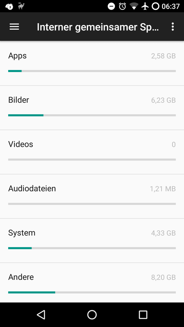

Wieviel Speicher braucht CM14 mit nano Gapps? Ich habe aktuell die letzte nightly CM13 drauf, aber leider immer Speicherprobleme (16GB LG G2). Da würde Ich den Umstieg irgendwann als Säuberungsaktion nutzen...

Hilft dir der Screenshot bzgl Größe des ROMs? Angegeben sind 4,3gb für System, aber ich weiß nicht wieviel nach der Installation frei war.

Danke! System ist normal groß...ja ich flashe normal images nicht direkt, muss ich mich dann wohl dran gewöhnen, kein falsches update zu machen. Meine Frage war, ab wann man unter telefon info updates ganz bequem machen kann/ ist das geplant? Meine Eltern nutzen auch custom roms, aber images flashen wäre zu viel des Guten für Sie (-;
