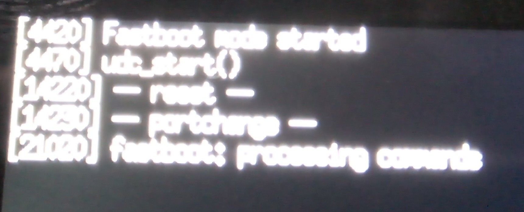

Habe MIUI geflasht (über TWRP) und das einzige was das G2 nun noch von sich gibt ist im Anhang zu sehen?!
Edit: ausschalten ist auch nicht möglich schaltet sich sofort wieder ein?!
Ins Recovery bin ich vorher auch nur über adb gekommen per Tastenkombi hat es einfach durchgebootet von daher komme ich jetzt in diesem Zustand gar nicht mehr ins recovery, das einzige wo ich noch hinkomme ist in den Download Mode und mit Volume Down in den "Factory Hard Reset" was vorher auch schon so war...

Hallo Adonay,
ich habe immer mit PhilzTouch geflachst weil TWRP Probleme gemacht hat...
Ansonsten erstmal Back to Stock und nochmal von Anfang.
Hier findest du alle benötigten tools:
LG G2 Downgrade auf Stock Firmware
Harleken
Danke dir! Habe gerade herausgefunden das im Modus Factory Hard Reset 2x bestätigen muß, dann komme ich ins Recovery.
Habe nochmal neu geflasht und nun läuft es?! :blink:
Aber besser so als anders! :rolleyes2:
