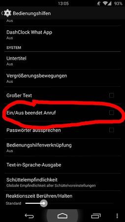

Kann man hier auch einstellen das man mit der Power taste auflegen kann?
@dadonali
Jupp
Einstellungen Bedienungshilfen
