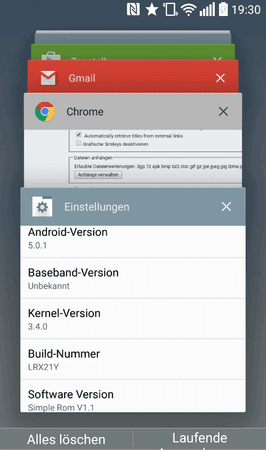

Sooodalaaa. Bin fertig. Hat funktioniert. Sensoren, GPS, Knock Code, Wifi, LTE funktioniert. Und flott ist es ebenfalls.
Extract Files hat bei auch ein wenig gedauert. Dann aber gings schnell. Geflasht habe ich wie MarcoPolo86c beschrieben hat. War davor auf Optimus G3 und nutze TWRP 2.7.3.1.
Bei mir hat alles geklappt. Beim installieren hing es auch erst etliche Minuten bei 10% fest, dann ging alles ziemlich fix.
