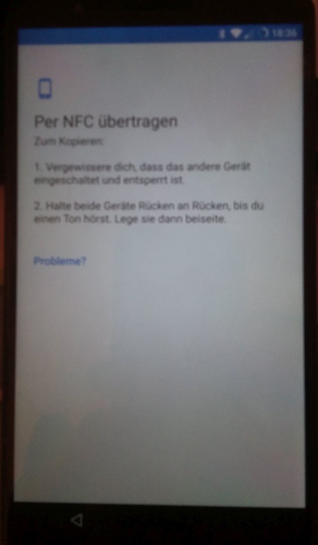

Ich hab ein Problem mit der neuesten Build (eine ältere hab ich noch nicht ausprobiert) beim neu einrichten: Das Gerät geht bis zum WLAN und will mir dann aufs Auge drücken, ich soll über NFC Daten kopieren. Das will ich aber nicht.
So, der Link "Überspringen" ist nur ganz kurz rechts unten zu sehen, bevor er von der "Zurück"-Taste überlagert wird... und angeboten wird mir nur ein Link "Probleme?" . Dort werden mir 2 alternative Methoden vorgeschlagen, wie ich die NFC-Funktionalität aktiviere... aber komplett überspringen geht nicht.
Fällt da wem was dazu ein?

so, die Version vom Dezember 2016, bei der im Installer noch CM stand, aber die schon LineageOs geheißen hat, ist mal am selben Punkt hängen geblieben...
und die neueste Version "krankt" leider auch daran
zur Veranschaulichung hänge ich mal einen "Screenshot" an
unten die Leiste mit dem "Zurück-Button" ist - anders als bei der WLAN-Einrichtung - nicht durchsichtig und verschwindet auch nicht nach unten... und beim Wechseln auf den Bildschirm sieht man für wenige Milisekunden rechts unten den "Überspringen"-Link, der damit verdeckt ist.
Da hab ich wohl ein sehr kapriziertes G3...
Edit: ich hab es geschafft, durch Zurückspringen und auf die Stelle hämmern, auf der der "Überspringen-Link" verschwindet, im Installationsvorgang weiterzukommen. G3 fertig eingerichtet... puh. Aber anschauen sollte man sich das schon...
