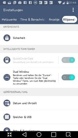

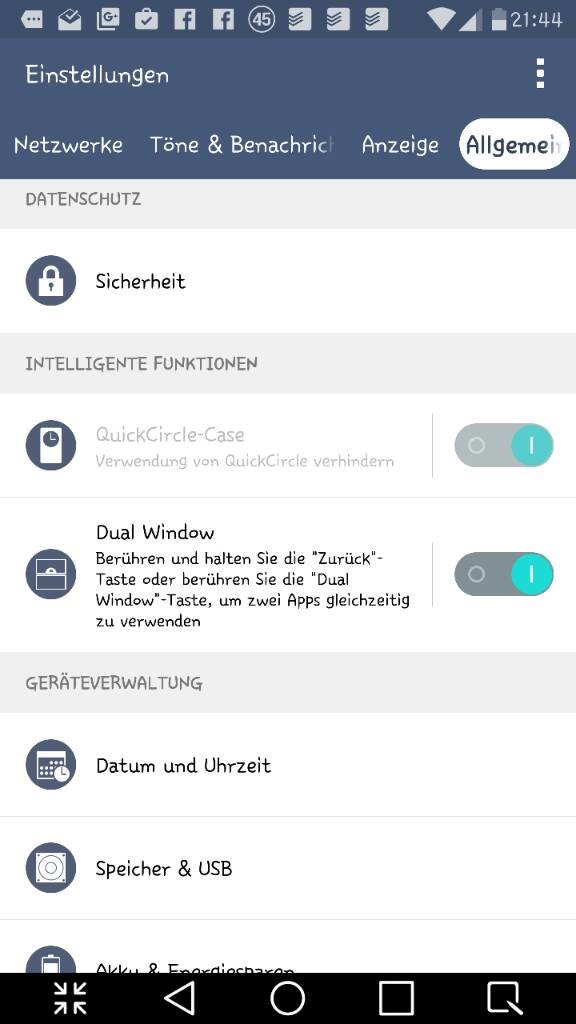

Tun bei euch die Quick Circle Apps?
Bei mir sind die angeblich aktiv, aber ausgegraut und ich kann sie nicht konfigurieren :(
