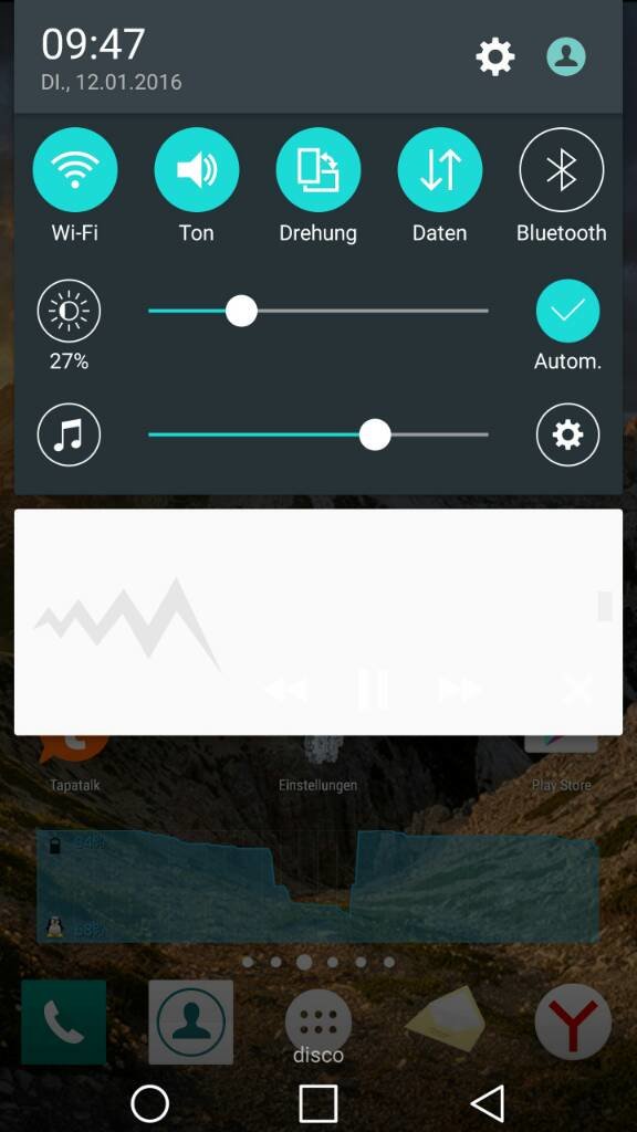

Funktioniert eventuell mit dem neuen Kernel das löschen von Bildern auf der externen SD mittels QuickPic? Hat der Kernel Auswirkungen auf den Sound? Ich bin im Grunde mit der Rom zufrieden aber die fehlenden Schreibrechte auf der externen SD und der schlechte Sound über Kopfhörer (liegt an diesen komischen Soundverbesserungen -> hatte ich mit der NewRom auch immer) trüben das ganze Bild ganz schön...was mir neuerdings aufgefallen ist, die poweramp Anzeige (wenn man bei laufendem PowerAmp die Statusleiste runter zieht) wird nicht richtig angezeigt. Siehe Screenshot....

Also bei mir sah das bei Poweramp auch so aus in der Benachrichtigung.
Einfach einen anderen Player probieren. Bei Rocket habe ich super Klang. Auch keine Lösung, aber ein Workaround.
