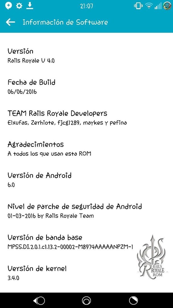

Update auf 4.0 steht vor der Tür
Sicherheitspatch bleibt aber der von März.
Ansonsten noch keine Details.

Update fertig
MEGA
Patch ist doch der von Mai laut Changelog.
