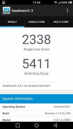

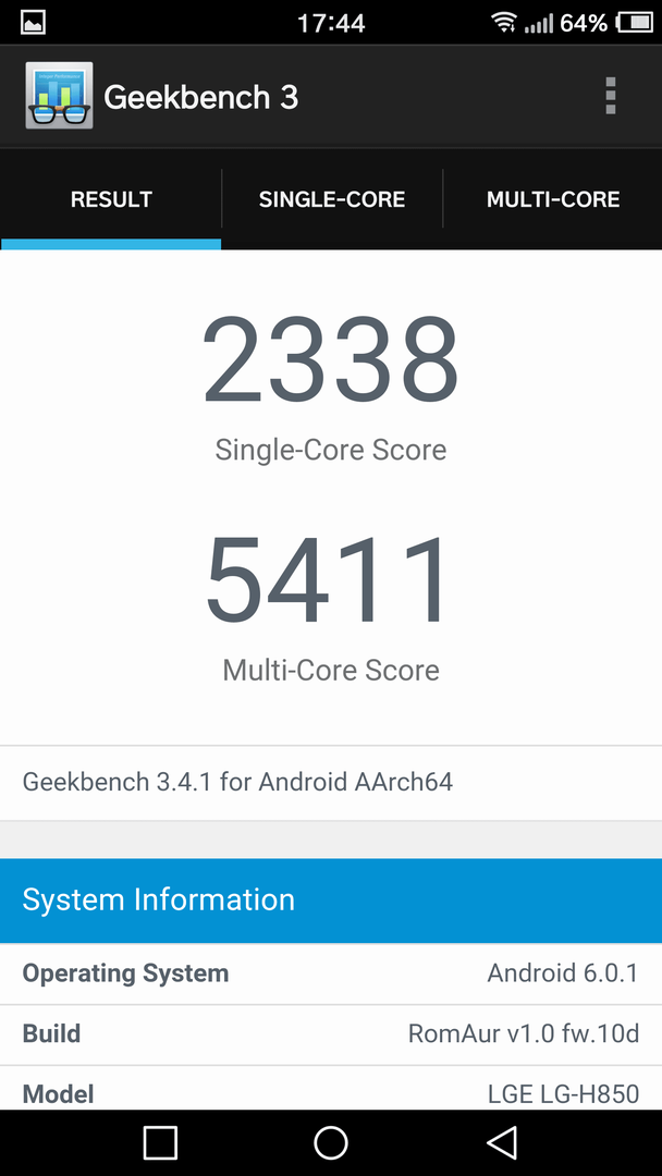

Läuft wirklich flüssig... wollte aber auch mal wissen was Geekbench meint.

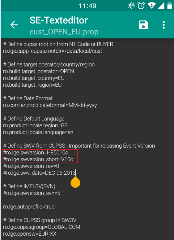

ich hab auf meines LG die Version 10c drauf (gerootet), nun hab ich versucht, die 10d per LGUP zu installieren (laut LG BRidge gäbe es auch schon die 10e, aber die möchte ich nicht installieren, da ich diese Rom gerne oben haben möchte, die Improvements hören sich schon recht nett an). Die derzeit installierte SW ist eine non-branded-version (hatte zuvor die original-drei drauf).
Nun verbinde ich das Handy mit dem PC, starte LGUP und bekomme die Meldung, es würde nicht erkannt werden. Laut diesem Link LGUP - NEW!!! - INSTALL KDZ - MM or LP - FACTORY RESET/UPGRADE sollte es gehen, wenn man in der /cust/OPEN_COM/cust_OPEN_EU.prop die Werte richtig eingibt. Bei mir waren die Werte schon korrekt, nur auskommentiert. Ich hab beide einkommentiert und das Handy nochmal gestartet, hat aber leider nichts gebracht, es wird weiterhin nicht erkannt.
Gespeichert wurde die Änderung, da ich nach dem Neustart extra nochmal geschaut habe. Hat jemand ne Ahnung was ich da machen könnte? Würde die ROM recht gerne auf meinem laufen haben :drool:
Edit: plötzlich, und fragt mich nicht wieso, hats geklappt...das einzige was ich gemacht habe, war, den USB-Hub-Port zu wecheln. Das hab ich aber vorher auch schon mindestens 3mal gemacht und nichts half :confused2:. Zumindest installiert er nun die 10d und dann endlich die Rom :thumbsup:
