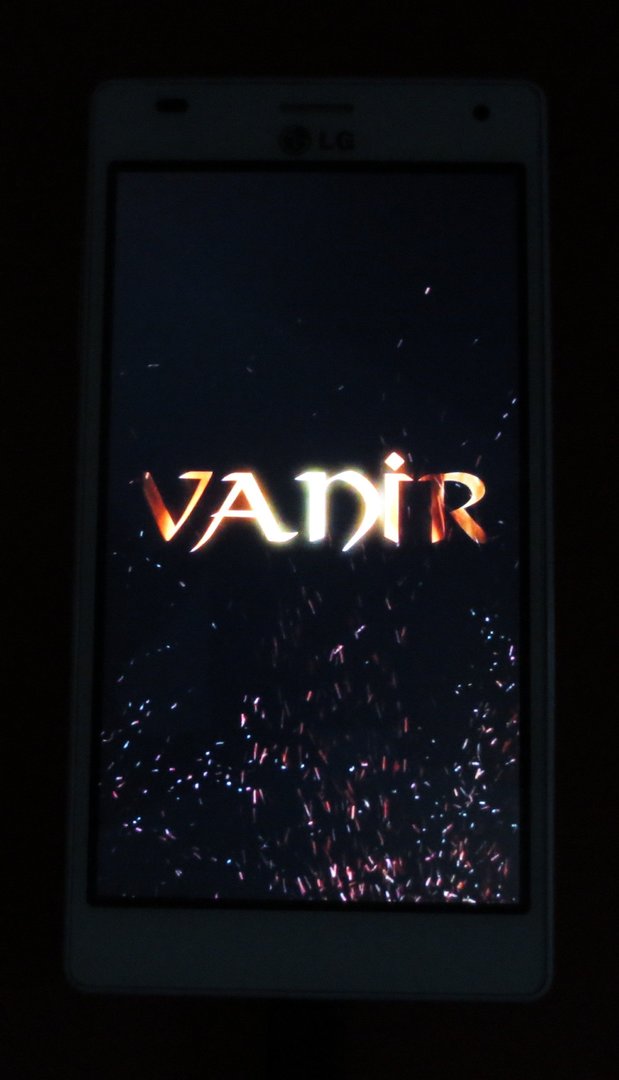

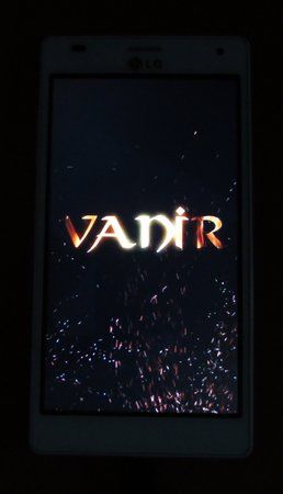

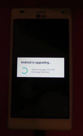

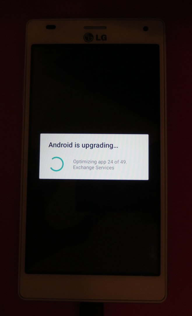

Der aktuelle inoffizielle Build zeigt bei mir im Gegensatz zu den bisher veröffentlichten Vanir-ROMs die Bootanimation an und kommt tatsächlich (beim zweiten Bootversuch) zur App-Optimierung. Wenn dann aber das Fenster "Finishing boot" erscheint, bekommt man anschließend anstelle des Willkommen-Bildschrims wieder die Bootanimation zu sehen.
Allzu lange muss man aber wohl nicht mehr warten, bis man das Gerät vollständig ins System starten kann. :)
