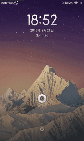

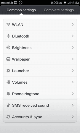

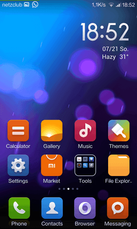

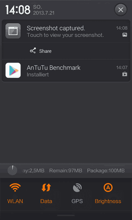

Wer MIUI noch nicht kennt, sollte alle funktionen in den settings erkunden
Es lohnt sich, wenn man sich einen Xiaomi/MIUI Account erstellt!
Und ihr könnt verschiedene funktionen nutzen wie Backup, Cloud, Theme Manager
Bilder im Anhang!

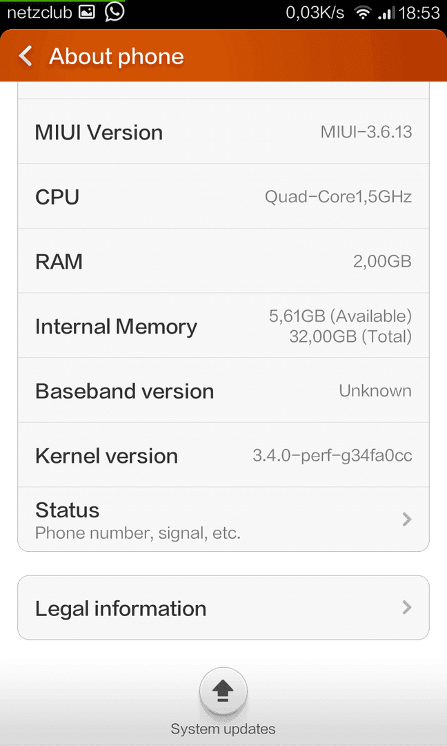

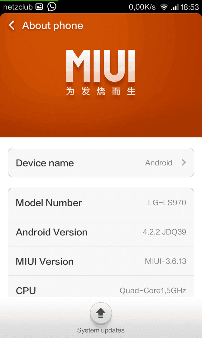

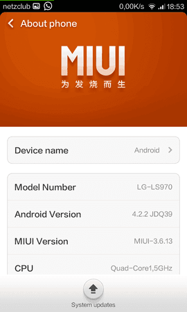

Achtung!!! Es ist keine E975 Rom, also nicht für unser G 100%ig angepasst
Es ist eine Rom vom Optimus G "Sprint" [LS970]
Euer E975 wird später als LS970 erkannt
Erst lesen, dann flashen!!!!
1)Bugs
- Anderer Pfad für den internen Speicher
- beim Anrufen kommt eine fehlermeldung - anrufen wird aber fortgesetzt!
- LTE
- NFC ??!
- Buttonbeleuchtung geht nicht (funktionieren aber)
- Kamera hat "nur" 8mpx
-wenn ihr weitere findet, sagt bescheid
2)Installations- & Einrichtungsanleitung
Links: !!Optimus G 'Sprint' Forum!!
XdA : Klick! | MIUI.com: Klick!
Download:
(3.6.13)
Klick! (falls es keinen Downloadlink gibt, müsst ihr euren AdBlocker deaktivieren!)
(3.7.5) NEW
Klick!
Patch1: enthält nun die fehlenden apn's
APN Patch
Vor dem flashen:
-packt die zip auf den internen speicher
-bootet ins recovery
-unter mount&storage: WIPE data, cache, system
-zip flashen, dann patch
-reboot
(Bootanimation bleibt stehen, also keine angst, euer handy hat sich NICHT aufgehängt
Nach dem flashen:
Ohne patch, Apn hinzufügen manuell:
Nach dem Flashen muss man manuell die richtige apn einrichten, dass man mobiles Internet hat!
HIER sind verschiedene APN´s gelistet, sucht euch die von eurem Anbieter aus und gebt diese ein:
Settings->Mobile network->Access Point Names-> hier neue APN einrichten
Es sind momentan nur die sprachen englisch und chinesisch
Abhilfe schafft die APP morelocale2, mit dieser könnt ihr eure anderen Apps auf deutsch umstellen!
Bitte stellt eure CPU einstellungen richtig ein (app: NoFrills CPU control)
am besten: Governor: ondemand; Freqenz: von 3xxmhz bis 1,5Ghz, GPU freqenz maximum auf 320 oder 400
Zum größten Problem: Eure Daten vom internen Speicher stehen euch nicht zur Verfügung, da dieser Partitionspfad verändert wurde!
Eure Daten sind noch vorhanden aber das System kennt den Pfad nicht und ihr könnt ohne einem Rootfähigen Explorer nicht darauf zugreifen!
zufinden ist der "alte" interne speicher unter "mnt/shell/emulated"
Zurück zu einer E975 CRom:
Ihr könnt problemlos wieder auf eine E975 Rom wechseln, der "neue" interne speicher war vorher "mnt/shell/emulated/0"
Danach habt ihr euren internen speicher wieder auf "mnt/shell/emulated" und der 0 Ordner (der "neue" interne speicher) ist auch noch vorhanden, so könnt ihr die daten nutzen (geschossene bilder, musik, downloads verschieben nach "mnt/shell/emulated"
Zu SuperUser:
es ist sinvoller, den harken für 'immer merken' zu setzen, denn es sind gefühlte 1000 Schritte bis zum freigeben der Root-rechte
Zu LTE:
tippt '*#*#4636#*#*' im Dialer und schaut mal, ob sich da was ändert, wenn ihr auf Phone information geht und dort weiter unten LTE modus aktiviert
Tips:

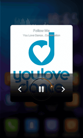

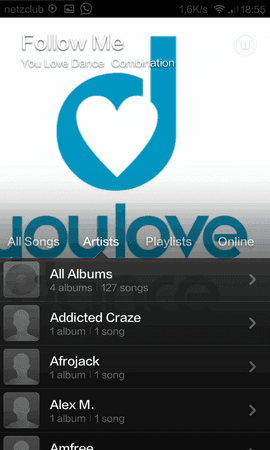

beim laufender musik könnt ihr aufs Music icon klicken (halten) und den finger runterziehen - es öffnet sich ein nettes fenster
Akku in % oder ne leiste in der statusleiste unter settings->reiter "complete settings"->Battery->Battery indicator style
Netzwerk geschwindigkeit in der Statusleiste anzeigen unter settings->status bar.>Show network speed

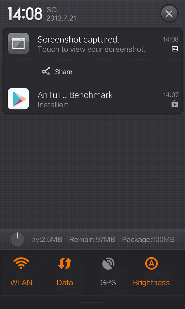

ihr könnt auch im volbild modus die statusleiste herunterziehen , einfach wie immer von oben nach unten ziehen (eingestellt unter status bar->Expandable under fullscreen)

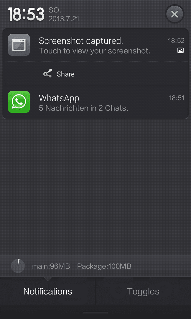

minimierte statusnachrichten könnt ihr, wenn ihr mit 2 fingern gleichzeitig eine nachricht herunterzieht maximieren (wie bei der stockROM)
Viel Spaß und Glück
euer Tom :*
