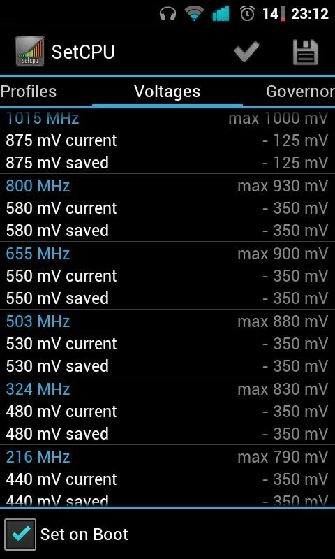

Hab nun soweit undervolted.. Werden die Einstellungen tatsächlich übernommen von setcpu oder steht das nur da und in Wirklichkeit funktioniert es garnicht und die Spannungen sind wie gehabt?
Gesendet von meinem Optimus 2X mit Tapatalk
