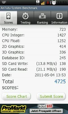

jackmu95 schrieb:
Also ich habe jetzt auch mal einen Vergleich zwischen nightly0 und der nightly4 gemacht:
Fixes, die mir aufgefallen sind:
- Neustarten klappt
- Netztwerknutzung wir in der Statusleiste angezeigt (kleine Pfeile über der Netztwerkverbindung :biggrin:)
Ich finde, dass die Nightly schon wesentlich flüssiger läuft
Benchmarks:
( Alle wurden mit dem Entery 2.2 Kernel auf jeweils 1,3 Ghz durchgeführt)
Von links nach rechts: AnTuTu auf V.4, Quadrant auf V.0, Quadrant auf V.4)
Das sind wirklich sehr schlechte Werte!
Anbei die Fr 15 mit dem 1.4 er Kernel auf 1200 mhz und 50 milli untervoltet ...
Solange diese werte nicht übertroffen werden lohnt sich kein update meiner Meinung..
Sent from my LG-P990
Also wenn man bedenkt das er eine schlechte Speicherkarte hat anscheinend, gefallen mir seine Werte besser als die deinen mit der Fr15. Und generell sagt das nicht unbedingt etwas aus wie schon bekannt :winki:
