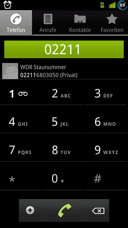

Edit: Habe diese Nighlty
Edit 2: Mist, ich hab doch glatt überlesen, dass Du den ADW-Launcher drauf hast - habe selber den GO Ex, aber das dürfte kein Problem machen, da ja der "Unterbau" der gleiche ist.
Hier noch ein Beweisbild ;O)

zunächst mal vielen Dank für die Antwort!
Gibt es denn auch die Möglichkeit bei mehreren Treffern sich alle Treffer anzeigen zu lassen? Werden diese Treffer auch wie bei Froyo nach Anrufhäufigkeit geordnet?
Muss schon sagen, das ich durch diese Funktion damals immer super schnell gewählt habe. Vermisse sie schon nach einem Tag. ;)

Jap, die gibt es!
Weiß nur nicht, ob die beim Wählen nach Anrufhäufigkeit geordnet werden. Die Übersicht über die häufig Angerufenen hast Du aber unter dem Reiter "Favoriten".
Beim Wählen ist dann neben der dem ersten Eintrag ein Pfeilsymbol, drauf klicken und dann hast Du alle Nummern mit den eingegebenen Zahlen.

Ja und ja. Hat allerdings nix mit dem ADW-Launcher zu tun, sondern ist ein Feature des Dialers, d.h. der Kontakte-App.
