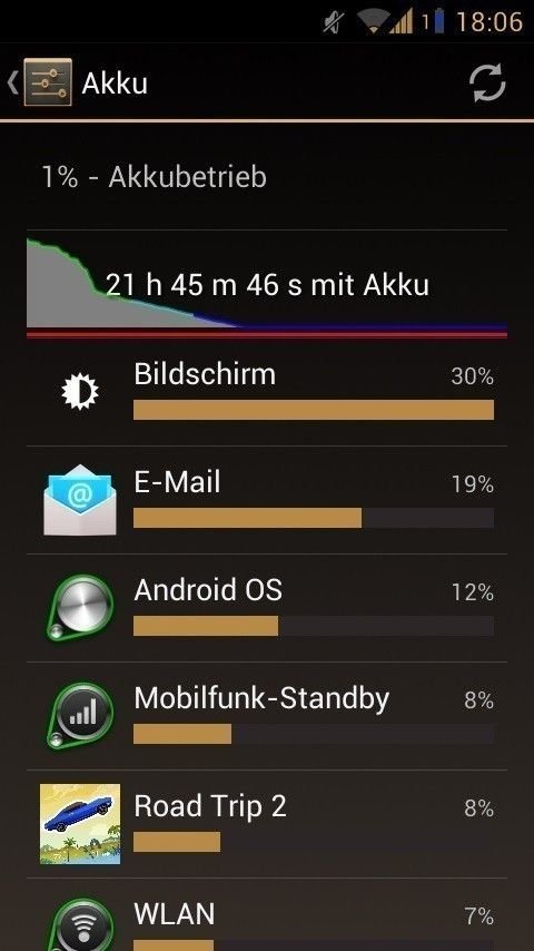

ich hänge mal einen screenshot von dem Problem dran. Vielleicht hat dann einer eine Ahnung:
PS:
Nach dem Bild lief das Handy noch rund 2,5 Stunden, davon eine halbe Stunde mit Musik-Player und Bluetooth und GPS.

zur Zeit habe ich dieses Problem aber auch mit einem original 1500mhA von Motorola: Dies siehst du auf dem Bild oben.
